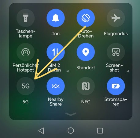

5G einfach in den Quick-Settings deaktivieren, und bei Bedarf wieder einschalten.

Ich kann diesen Punkt in den Quick settings nicht finden?
Nach kurzer Überlegung bemerke ich allerdings auch das es für mich nichts bringen würde. Das Problem besteht ja darin das das honor auf E Zurück fällt.

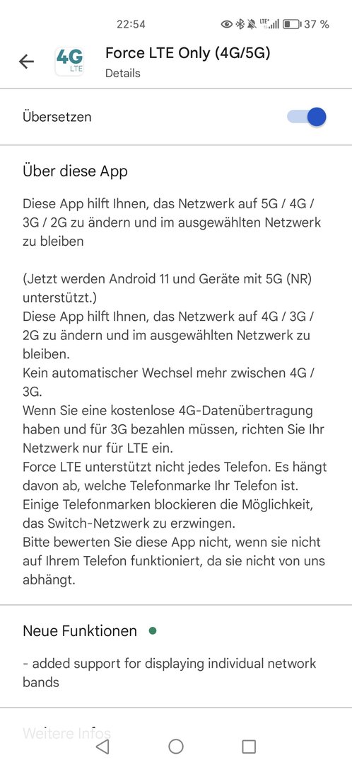

@onkel_neme Die App Force LTE Only (4G/5G)
unterstützt Android 11. Das Honor hat Android 13 - möglicherweise wird die Ausführung zusätzlich auch vom System her geblockt.
Ja das wäre möglich, aber mein xiamoi mi10 pro ist glaube auch mindestens 13.
Ich habe auch gefühlt jede app dieser Art im Store probiert. Manche sagen eben auch explizit das diese Funktion vom Hersteller nicht freigegeben ist.

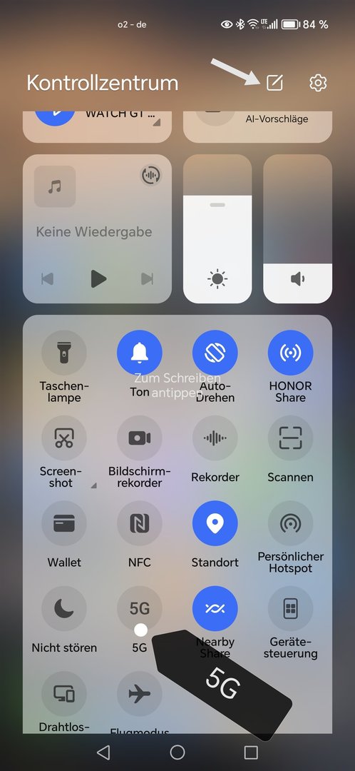

Wie auf diesem Bild im Steuerfeld/Kontrollzentrum. Wenn 5G bei Dir dort nicht angezeigt wird, kann man das Steuerfeld über das Stift Symbol bearbeiten und die fehlenden Symbole hoch schieben (und auch anders anordnen).
Reaktionen: ObjecTiv

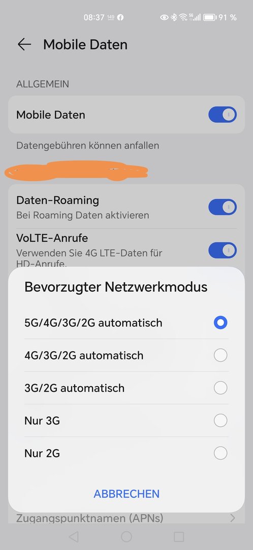

Welche Firmware hast Du (Einstellungen - Über das Telefon - Build-Nummer)?
Wenn Du auf Einstellungen - Mobilfunknetz - Mobile Daten gehst, was hast Du in "Bevorzugter Netzwerk Modus" zur Auswahl bzw. aktiviert? (siehe Screenshot)
Welchen Mobilfunk-Anbieter hast Du?

Also ich habe die Neueste Firmware und Vodafone Netz und habe diesen 5G Button auch nicht. Ich habe 5G normal aus. Habe es jetzt mal aktiviert aber der Button fehlt trotzdem. Aber das ist nicht weiter wild. Bei mir fehlt zb auch der VoLTE Button wie bei dir im Screenshot. Übrigens sieht man in deinem Screenshot deine Handy Nummer 🤐☺️
Firmware ist 7.1.0.168[C43 1E3R2P3
Bevorzugte Netzwerkverbindung ist in meinem Fall allerdings unerheblich, da jegliche Optionen auch 2/3G beinhaltet.

Hast Du die übrigen Symbole gecheckt, wenn man diese bearbeitet?
Vielleicht gibt's da Unterschiede bei welchem Anbieter man ist.
Ich bin bei o2 und habe das Symbol beim Aufklappen etwas weiter unten.

Entweder, Vodafone lässt das nicht zu oder ihr habt die Einrichtungsnachricht beim ersten Start des Gerätes nicht gespeichert (diese kommt in der Regel als Benachrichtigung nur beim ersten Einlegen der SIM, wenn man das Gerät aus dem Werksreset heraus bei eingelegter SIM neu einrichtet und muß gespeichert werden)

Ich habe kein 5G vom Provider aber auch den Button, vielleicht habt ihr den entfernt, es gibt ja noch mehr Schalter wenn ihr oben rechts auf den Stift (neben dem Zahnrad) klickt.
