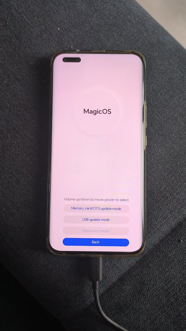

@tecalote leider nur die Auswahl vorhanden
Ich habe kein WLAN zur Auswahl
