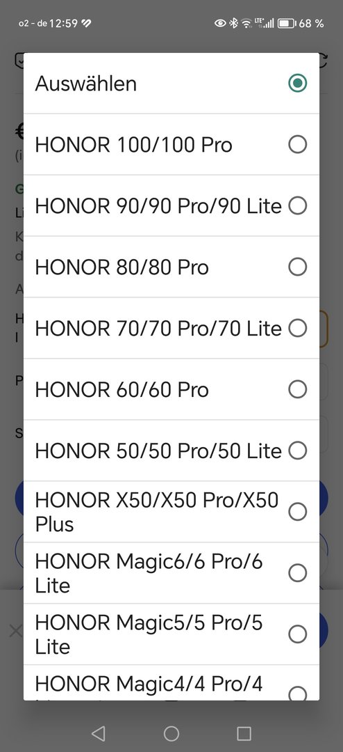

@can84 Bei dem von @hawkeye0711 verlinkten eBay Angebot:
hawkeye0711 schrieb:
Ladegerät mit Kabel bei Ebay
Das hier müsste dann doch die volle Ladegeschwindigkeit unterstützen
sind zwar die Produktbilder von Huawei, aber die Auswahl betrifft nur Honor Geräte.
Und selbst wenn es tatsächlich von Huawei wäre, funktioniert es beim Honor genauso! :)

Ja das bei ebay meinte ich auch. Trotzdem sind dort alles Bilder von Huawei.
Es ist auch der selbe Anbieter wie auf amazon. Von daher gehe ich davon aus, dass ein Huawei Ladegerät kommen wird. Ich schaue dann heute zu hause was genau gekommen ist und berichte.
Aber es wird in beiden diese Artikelnummer: HW-200500E01 genannt und das ist das Ladegerät von Huawei
