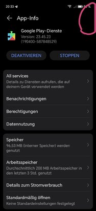

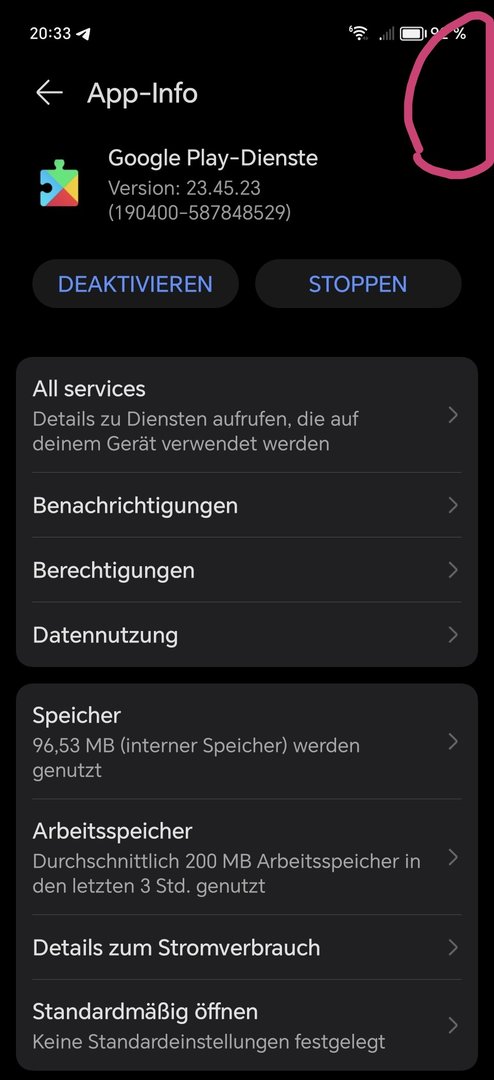

Natürlich. Gerade festgestellt das bei Einstellungen - Apps- Alle Apps oben rechts die 3 Punkte fehlen . Bei dem anderen HM6P meiner Frau gibt es sie ,da kann man alle Aktualisierungen deinstallieren.
Das Reperaturcenter hat irgendwas falsch gemacht und das Handy verhunzt.
Screenshot_20240517_203345_com.android.settings.jpgDa sollten 3 Punkte sein.
Reaktionen: Tecalote
@Gasolina1 Ich würde das Gerät noch einmal einschicken und angeben, dass diese Probleme aufgetreten sind nach der Reparatur.
Ich habe es schon bei Honor reklamiert.
@Gasolina1 Hast Du es eventuell mit einem zweiten Werksreset noch probiert?
Nein noch nicht, aber zum einschicken muss ich es eh zurück setzten. Ein Versuch kann nicht schaden.
Nach erfolgten Werksreset funktionieren nun die Klingeltöne wieder aber das Play Systemupdate bleibt auf November 2023.
Heute Abend wurden nun auch die aktuellen Updates vom Mai installiert. Endlich läuft das Honor wie es soll , mit funktionierenden Bluetooth, Klingeltönen und Google Play Updates.
