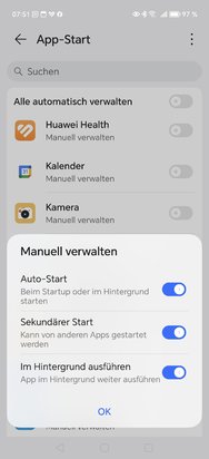

1) Einstellungen > Akku > App-Start > App der Uhr - "automatisch verwalten" ausschalten und im manuellen Modus müssen alle drei Optionen aktiviert sein.
(bei mir am Beispiel Huawei Health für die Huawei Watch GT 3 Pro)

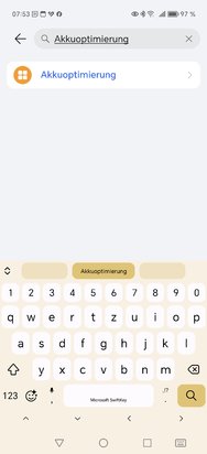

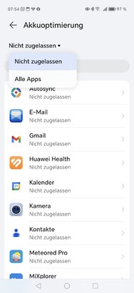

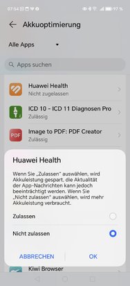

2) Einstellungen > Suchleiste > Akkuoptimierung > Ansicht von "nicht zugelassen" auf "Alle Apps" umstellen > App suchen > auf nicht zulassen stellen.

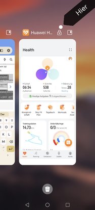

3) App im Hintergrund sperren, indem man in der Task-Ansicht die offene App anklickt und leicht runter zieht. Dann ist oben ein Schloss Symbol zu sehen.
