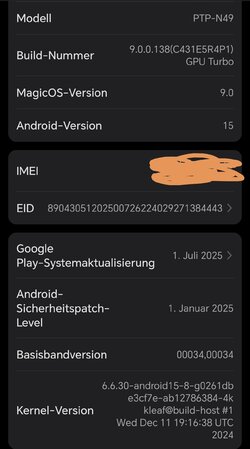

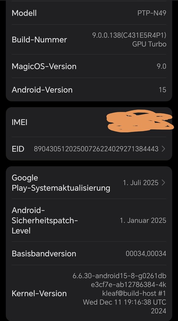

Hallo zusammen ,
ich benötige mal Hilfe zum Thema Softwareupdates :
Ich besitze seit gestern das Magic 7 pro und habe es soweit eingerichtet. Leider wird keine aktuelle Firmware zum Download angeboten und ich hänge bei Android Sicherheitspatch Stand Januar 2025.
Software Version 9.0.0.138 (C431E5R4P1)
Dauert das nach der Einrichtung eines neues Gerätes immer oder hat jemand eine Idee , wieso ich keine Updates erhalte ?
Hab es sowohl über die Update Suche als auch die MyHonor App probiert .
Beim Honor Support kam nur der Vorschlag, das Gerät zur Reparatur einzuschicken .
Vielen Dank und beste Grüße

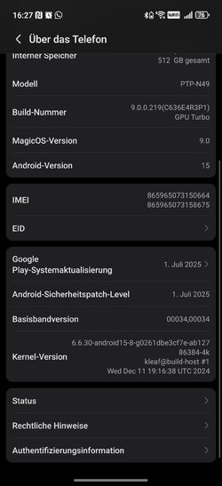

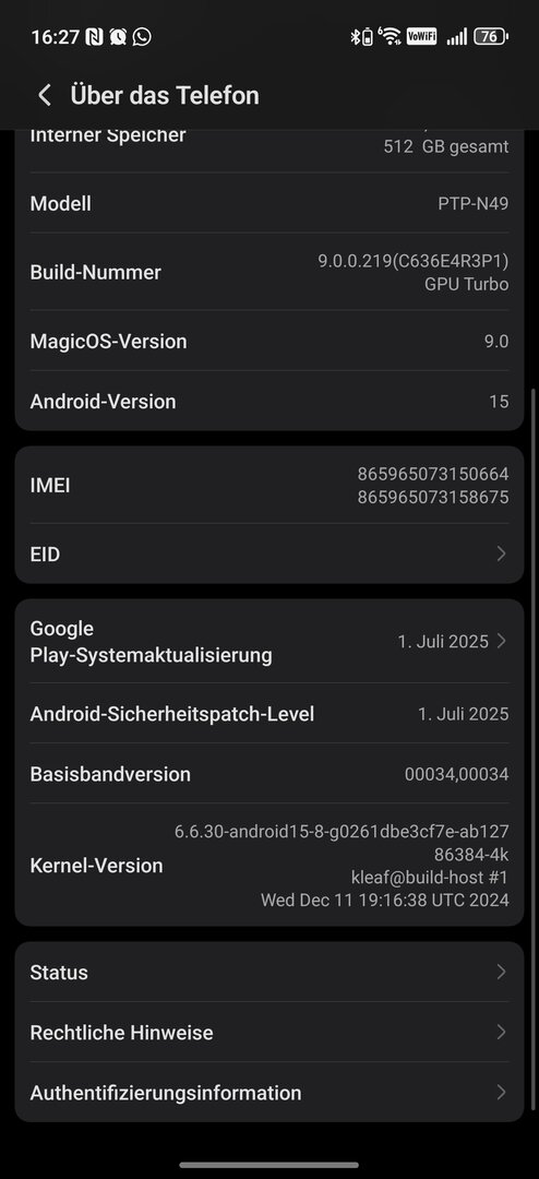

Bei uns ist alles aktuell, 2x HK Version und 4 x EU Version.
  • Screenshot_20250812_162746_com_android_settings_Settings$DeviceInfoSettingsActivit.jpg
Reaktionen: Macblack91 und Huebi6184
Danke für den Tipp. Welche App meinst du ?
  • Screenshot_20250812_163601_com_android_settings_Settings$DeviceInfoSettingsActivit.jpg
Ich denke er meint die myHonor App
Reaktionen: Huebi6184
