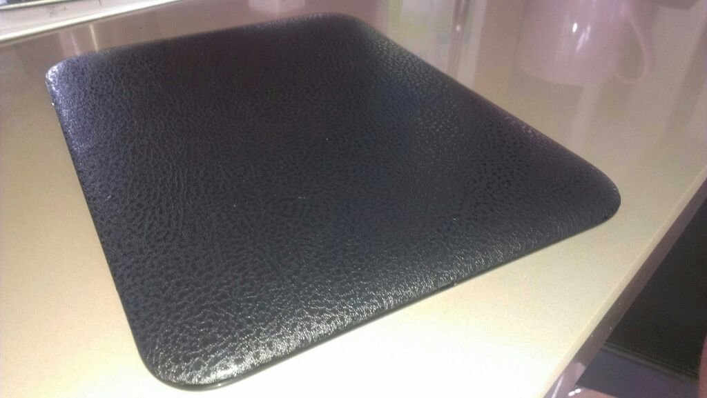

Ich habe meinem TP gerade die Rückseite verschönert. Den Riss hatte ich auch, mir war das allerdings nie wichtig genug um es einzuschicken. Da ich es abgesehen davon nie in einem Case o.ä. hatte war die Rückseite mittlerweile wirklich unansehnlich. Nun ist es für weniger als 10 EUR wieder richtig hübsch und nebenbei habe ich auch keine hässlich fettfinger mehr drauf, jedenfalls nicht hinten. Wen es interessiert...es handelt sich um 3M DI-NOC Lederfolie.

Klasse sieht das aus! Wie ist die Klebekraft an den Ecken? Müsstest du irgendwelche zusätzlichen Primer nutzen? Wie ist wohl die Haltbarkeit der Folie?
Gesendet von meinem HP Touchpad mit Tapatalk 2
Sorry, bin gerade in Kroatien und schaue daher gerade selten hier rein. Das war super einfach mit dieser Folie, klebt Bombenfest und man muss auch nix zusätzliches, wie Primer benutzen. Einfach laut Gebrauchsanweisung ordentlich entfetten, Folie erwärmen und loskleben. Bei evtl. Einschlüssen o.ä. kann man Sie einfach wieder abziehen, Neu erwärmen und von vorne anfangen. Die Folie ist eigentlich für viel extremere Einsatzzwecke gedacht. Ich habe damit auch die Mittelkonsolole eines Autos gemacht, da war das TP ein Kinderspiel im Vergleich.
