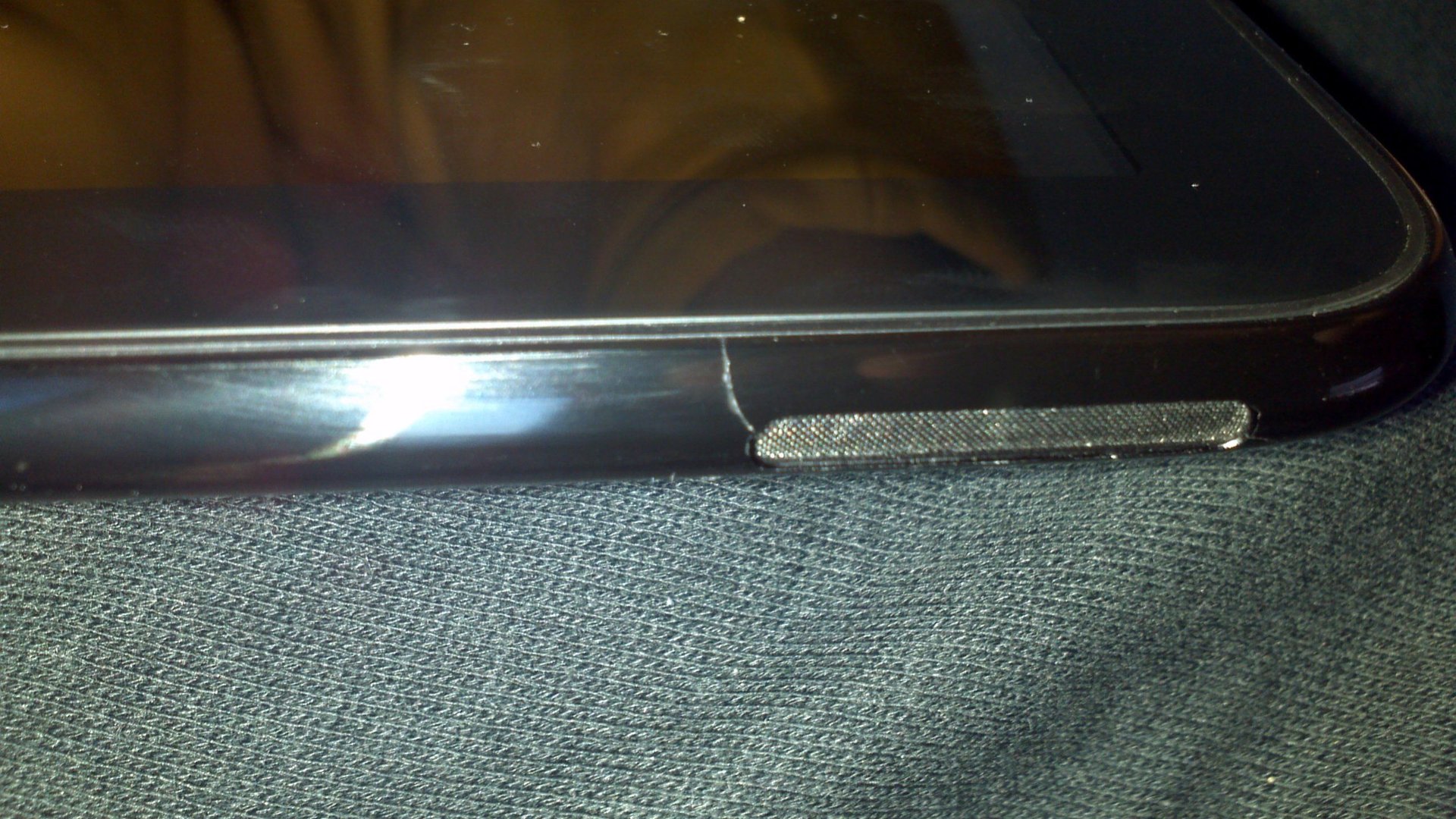

Mh.. Ist mir vorhin aufgefallen. Ich habe keine Ahnung wie das passiert sein kann, da mein TP noch nie gefallen ist... Oder etwas darauf stand... Sehr ärgerlich, wenn ich bedenke wie vorsichtig ich mit den Teilchen bin =(. Aber ohne einen Stoß auf die Stelle bricht das wohl nicht...
Hat jemand solch einen Defekt schon mal mit Hp geklärt? Die Chancen stehen wohl schlecht, aber ich frag einfach mal =). Ansonsten auch als Warnung, dass die Stelle wohl anfällig ist.

Das ist quasi Standard. Würde mal in den Raum stellen, dass die Mehrheit der täglich genutzten Touchpads diesen Riss hat. Plus den bei der USB-Buchse.
Gesendet von meinem MB525 mit Tapatalk
war auch bei mir so.
Läuft über den Service von Palm.
Dort anrufen - dann wirst du aufgefordert, Bilder des Schadens per E-Mail einzureichen - UPS wird mit der Abholung beauftrag - nach ca. einer Woche hast du ein neues Gehäuse und ein Touchpad ohne Linux im Auslieferungszustand
Greets
Reaktionen: TheJakal
Ich habe es auch schon die ganze Zeit. Anfangs ganz leicht, schwer auf einem Foto festzuhalten, inzwischen soweit das ich es wohl die Tage auch einschicken werde

Ist vom Case unabhängig. Tritt mit und ohne auf.
Hatten das Thema hier schon mal, aber so durcheinander wie wir hier oft schreiben, sicher irgendwo untergegangen.
Ist, wie Schinderhannes erwähnte, ein weiterverbreiteter Fehler. Da hilft die Case auch nicht. Mit zur lauter Musik hören hat es z.B. auch nichts zu tun. Auf XDA, Rootzwiki, Precentral u. co. gibt es einige Threads dazu.

Ich habe das auch gerade durch. Risse entdeckt, Reparatur ging genau wie hier beschrieben: Chat, Fotos schicken, UPS-Abholung und eine Woche später war es wieder bei mir.
Allerdings meine ich tatsächlich einen Zusammenhang mit der Benutzung des HP-Case bemerkt zu haben. Ich hatte für das Pad die ersten Monate kein Case, Transport fand in einer luftpolsterumschlagähnlichen Tasche statt. Da gab es keine Probleme. Bei praktisch gleicher Nutzung hatte ich die Risse erst, nachdem ich das Case benutzt habe. Kein Wunder, denn die sensiblen Stellen an den Lautsprechern liegen genau dort, wo die recht harte Führung der Hülle, die um die Ecken geht, endet. Klappt man dann den Deckel zu und packt das Pad mit den Lauptsprechern nach unten in eine Tasche, drückt jede Kleinigkeit auf den Gehäuserand genau dort, wo ich die Risse hatte, weil der Deckel viel flexibler und dünner ist als die Einfassung. Außerdem waren die Ecken des Gehäuses ganz schön zerkratzt, hat anscheinend zu viel Spiel bzw. die Passform ist nicht ausreichend. Also ich halte die Konstruktion des Case für eher ungünstig. Eine komplette Einfassung mit Aussparungen für die Lautsprecher wäre m.E. besser.
Ich hatte am Anfang auch keinen Case. Vor Weihnachten entdeckte ich schon die Risse. Waren damals aber kaum zu sehn und erst recht nicht zu fotographieren. Case habe ich erst danach bekommen.
Gibt wirklich sehr vielle Faelle im I-net, sowohl mit als auch ohne Case. Mag bei dir Zufall sein, das es erst danach entstanden ist.
Kommt auch nicht von unvorsichtigem transportieren. Haben sogar Leut die das Tab nur daheim auf der Couch nutzen.
Ich bestreite ja gar nicht, dass die Risse auch ohne Case entstehen können. Trotzdem bleibe ich dabei, dass das Case keineswegs davor schützt (was ich eigentlich erhofft hatte, als ich extra das Original-Case gekauft habe), sondern aufgrund des Designs eher begünstigt, s.o. Wäre mal interessant, wie viele Leute genau mit/ohne Case das Problem hatten. Letztendlich ist der Rahmen des Pads selbst aber das Problem, Hülle hin oder her...

Das halte ich für ein Gerücht. Wenn ich das Pad hochkant auf die Dock stelle, steht und lädt es auch, obwohl die untere Seite bis auf den USB-Anschluss geschlossen ist. Warum das an der langen Seite nicht gehen sollte, leuchtet mir nicht ein.
perpe schrieb:
Was mich sehr schockiert hat, war die Rückseite meines TPs als ich es aus dem Case geholt habe, total zerkratzt. Bevor ich das Case hatte war da kaum ein Kratzer dran.
Genau wie meine Ecken. Deshalb schrieb ich, die Einfassung scheint mir zu hart. Es gibt bei Cases auch andere Materialien wie beispielsweise (Kunst-) Leder, die flexibler und weicher sind und die Oberflächen nicht so angreifen. Aber ist ja nicht zu ändern...
