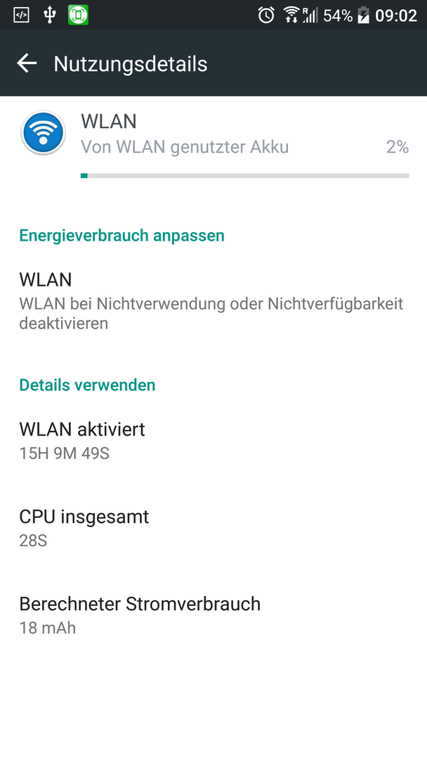

Bei mir sieht es so aus, dass bei einer Stunde Aktivierung von Bluetooth mehr Strom gezogen wird, als den ganzen Tag via Wlan.
Kann bitte jemand überprüfen ob meine Daten mit denen anderer Geräte übereinstimmen.
Ich lasse Bluetooth mal den Tag durchlaufen dann sieht man eher wie hoch der Verbrauch bei mir ist.
mfG Tommy

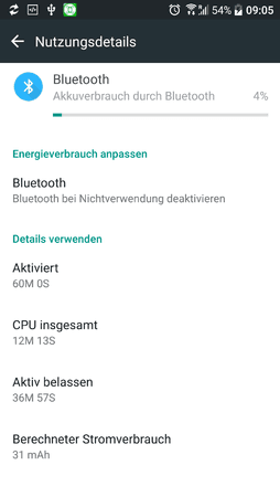

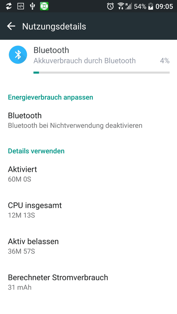

So nun habe ich es für 10 Stunden mit Bluetooth betrieben und das Blauzahn hat sich 310mAh genehmigt, also in etwa 10% vom Akku. Das ist mehr als bei meinen anderen Geräten vorher. Kann das jemand bestätigen? Einfach die On-Time durch den berechneten Stromverbrauch teilen und gut.
Bei mir ergibt das etwa 31mA/h und das finde ich etwas viel.
Tommy
War Blauzahn einfach nur an oder war es auch die ganze Zeit mit einem Gerät verbunden?
... oder ist des wurscht und macht keinen Unterschied?
Ich habe es einmal mit meiner Soundlink Mini2 verbunden und einmal ohne conect laufen lassen. Macht keinen Unterschied. zieht immer etwa 31 mA/h
Tommy

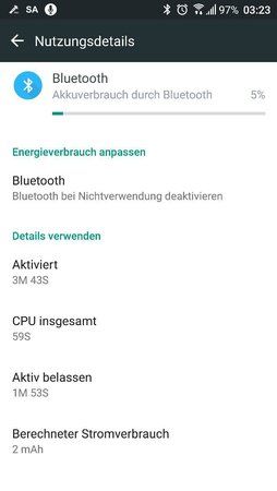

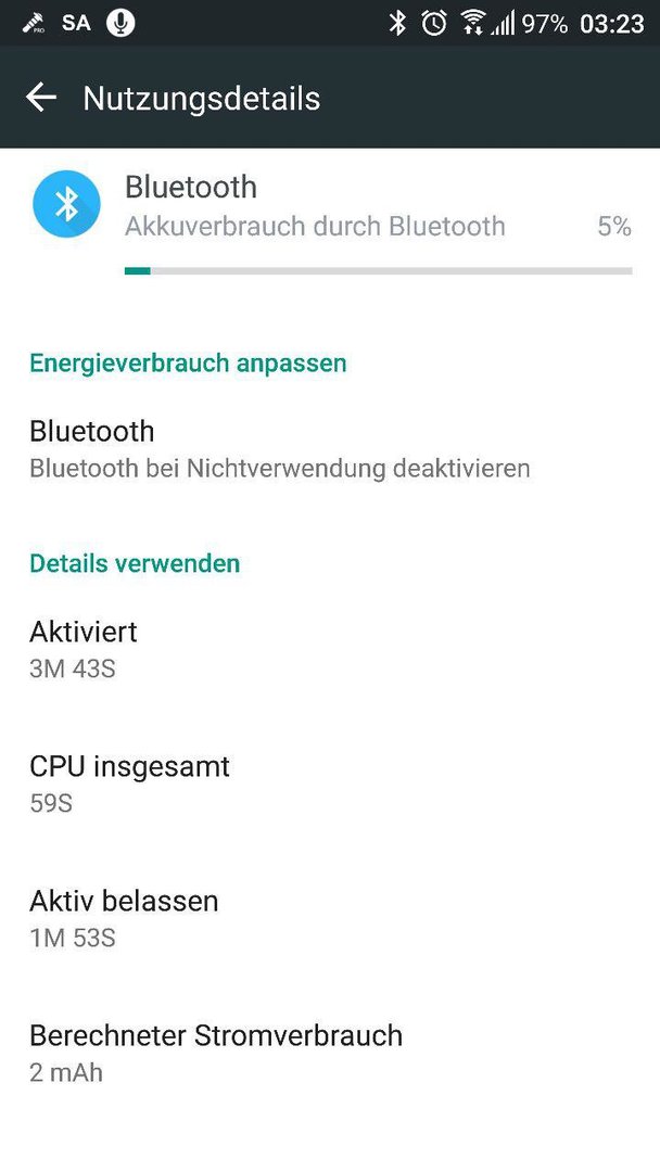

hier mal ein Screenshot von meinem BT, das immer an ist.
edit: heute Nachmittag mache ich nochmal einen Screenshot
MfG
starbase64
Reaktionen: FazerTom und koho
Kommt das gleiche bei raus...
Etwas genauer bitte. Berechnet würde ich sagen , dass der Bluetooth chipsatz ca. 31mA pro Stunde konsumiert. Finde ich etwas viel. Und mich interessiert eben ob ich ein 10'er als Ausreißer habe oder ob das Standard ist.
Tommy
Bearbeitet von: Janity - Grund: Direktzitat entfernt. /Janity
Ja ich meinte den Post über mir, hochgerechnet kommt wohl das gleiche raus...
Ob das jetzt normal ist oder nicht, kann ich dir net sagen;)

Danke dir, wenn ich deine Ontime hochrechne sollte in etwa 31ma pro Stunde rauskommen. Das hieße ja dann dass Bluetooth über einen ganzen Tag etwa 25% vom Akku saugt. Da lohnt das Abschalten dann wirklich.
Tommy

in den Einstellungen unter Akku Verbrauch ist BT verschwunden, scheinbar verbraucht es zu wenig.
MfG
starbase64
