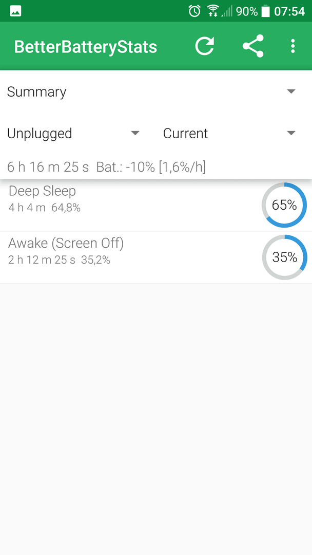

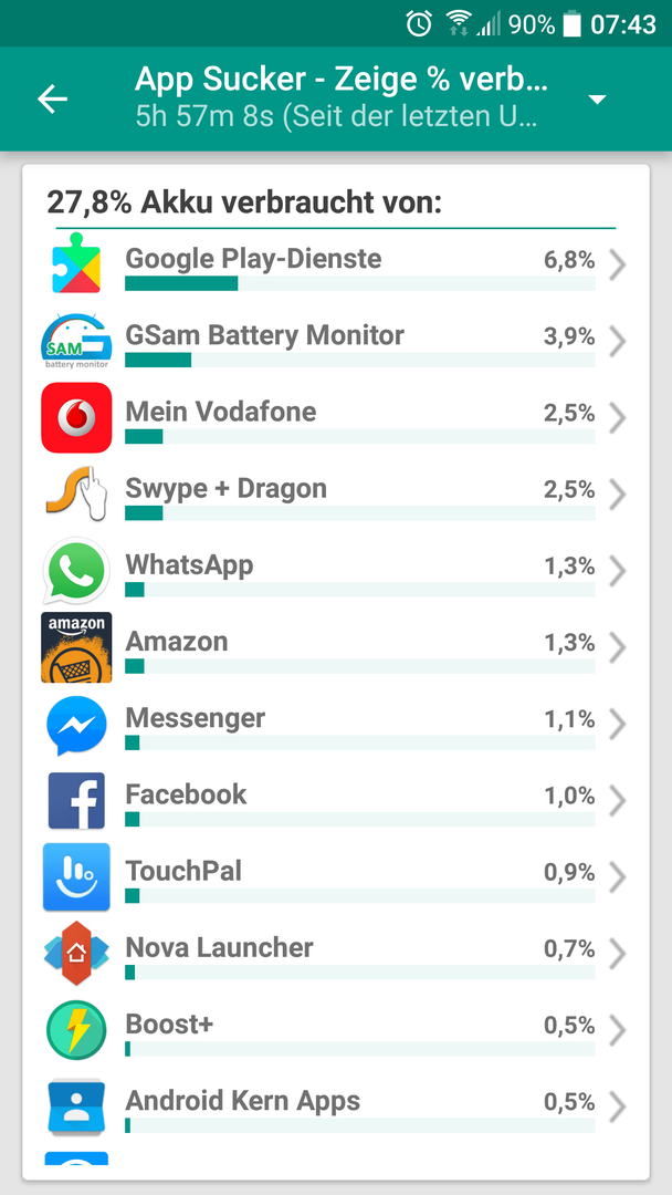

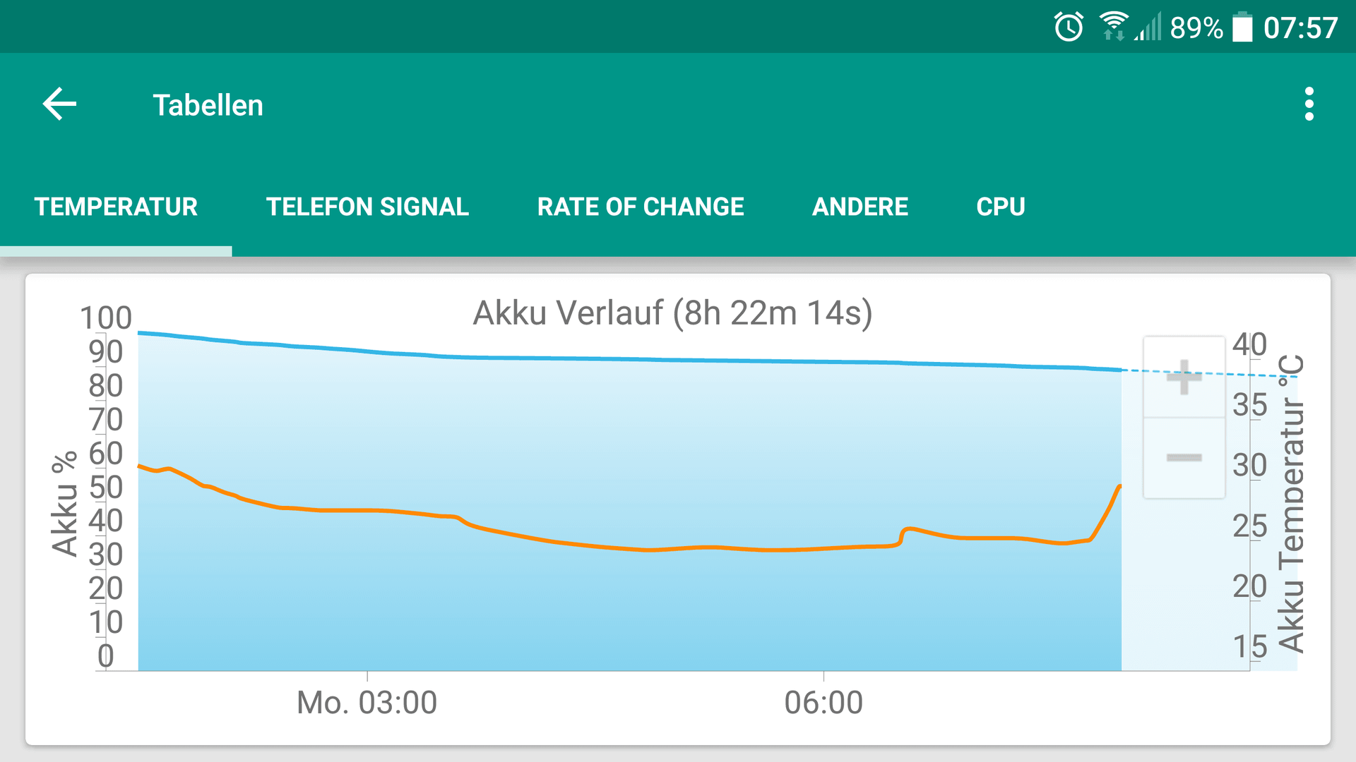

die ersten 3 Bilder sind von der Nacht also reiner Standby.
Screenshot_20161219-074343.png Screenshot_20161219-075423.png Screenshot_20161219-075739.png

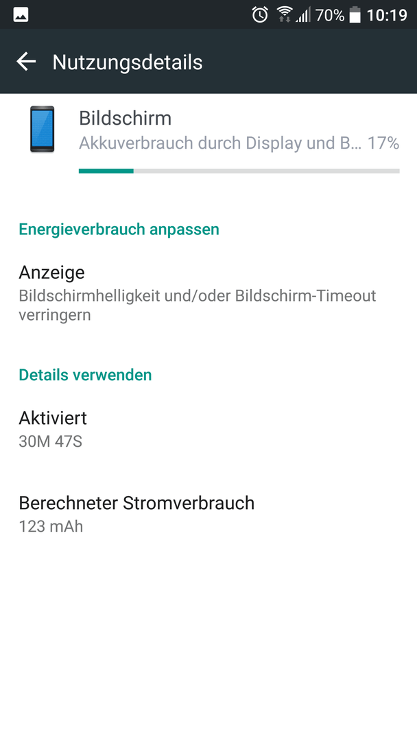

[doublepost=1482139490,1482139041][/doublepost]Screenshot_20161219-101901.png Screenshot_20161219-101913.png
so hab das handy jetzt so zweieinhalb stunden in Benutzung. und schon wieder von 90 auf 70 runter .

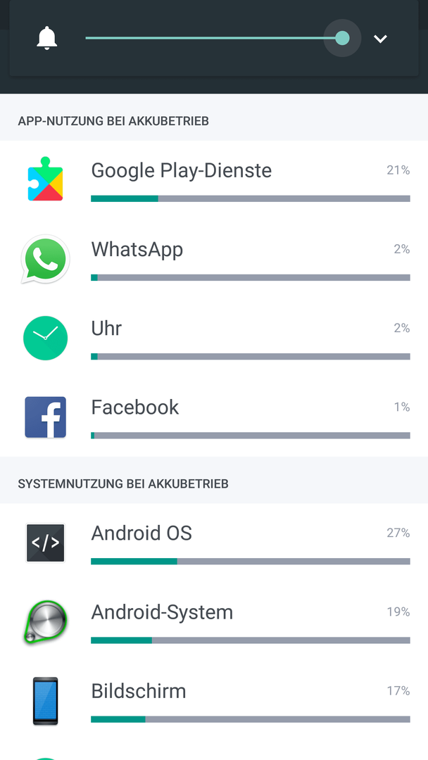

Ist sicher eine App, das erste Bild war über Nacht, oder? Die Play Dienste sind viel zu hoch. Vodafone, Swype, whatsapp usw. sind ebenfalls extrem.
ja die ersten 3 Bilder sind von der Nacht. ich hab diese apps von Anfang an drauf ich hatte nie Probleme immer super Akkulaufzeit. und vor 4 Wochen ungefähr von jetzt auf jetzt der akkueinbruch.

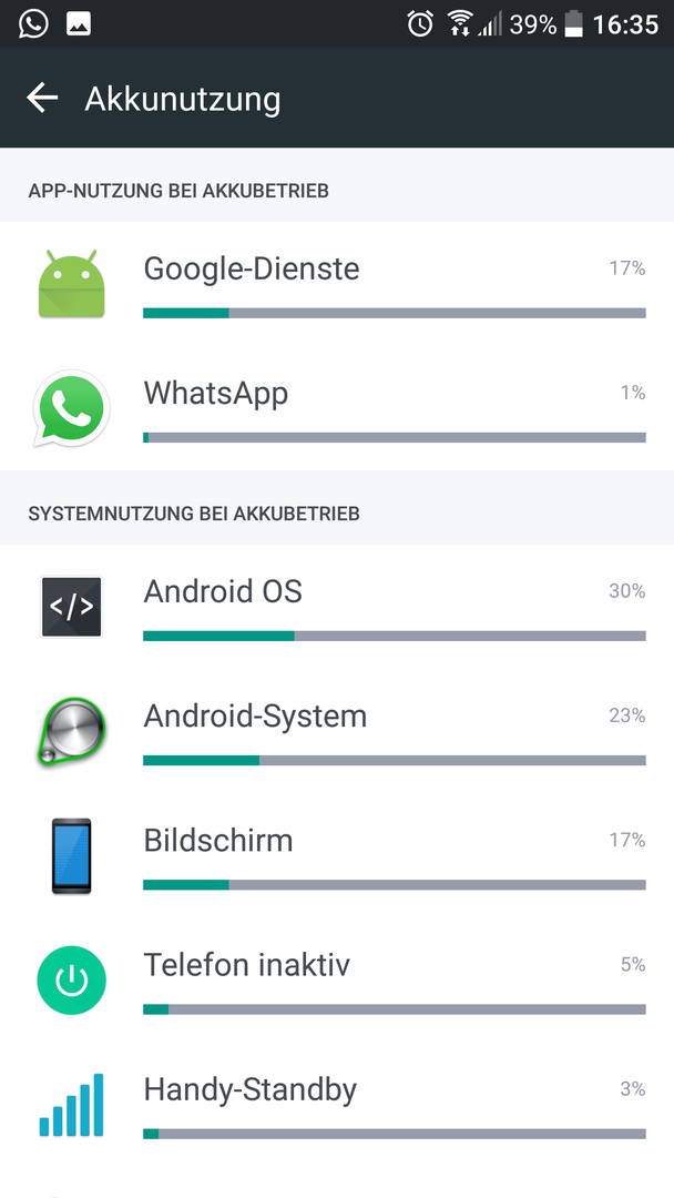

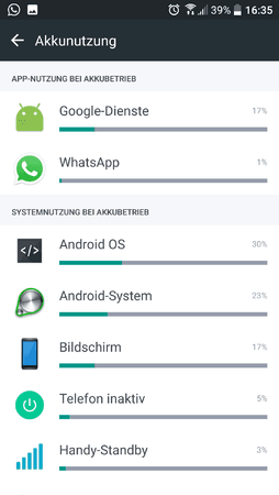

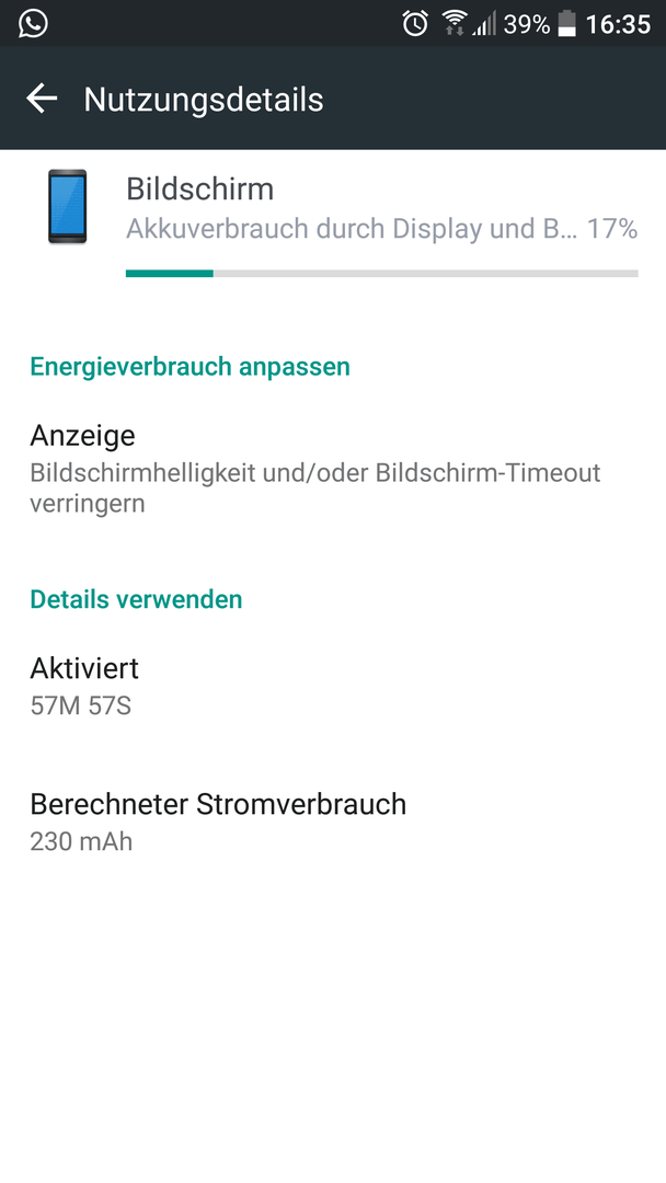

[doublepost=1482162746,1482161521][/doublepost]das ist jetzt aktuell.
Komisch, irgendetwas "hängt" da. Dürfte mit den Play Diensten zu tun haben. Versuch mal den Cache zu leeren, unter Apps, Google Play Dienste und dann Speicher. Es ist für mich sonst schwierig zu sagen, da du ohne Root leider nicht Herr über dein HTC bist. Werksreset ist das letzte was mir noch einfällt.
