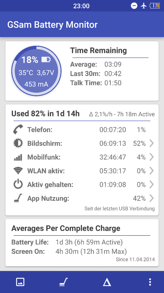

Messen kannst du soetwas wirklich nur über deine SOT, dein verhalten wird immer ähnlich sein.
Aber, die eine oder andere App kann noch nicht gut mit Nougat umgehen, es kann sein dass die Google Dienst mal wieder hängen usw.
Das kannst du aber nur analysieren, wenn du z.b. mit Gsm analysierst, ins Detail geht es dann, Root vorausgesetzt aber nicht zwingend, mit Better Battery Stats.

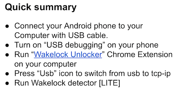

Hatte das ab und zu bei meinen "Android Geräten" (so nun auch beim HTC 10): Auf einmal ein höherer Verbrauch von den "google play Diensten (dieses Mal um die 40 % Akkuverbrauch)" verursacht durch "irgend eine app". Hatte ein paar Tage WLAN nicht eingeschaltet, dann eingeschaltet und es wurden ein paar apps aktualisiert. Seit da... (so konnte ich den "Übeltäter" immerhin eingrenzen). Für die Zukunft habe ich nun einmal "changelogs" installiert, um etwas die Aktualisierungen der apps im Auge zu behalten.
In meinem Fall war "Launcher 3" der "Akku Fresser". Es hat zwar jetzt nichts direkt mit dem HTC 10 zu tun. Aber ev. hilft es jemanden: Mit wakelock Detector (LITE) darauf gekommen. Ohne "root" mit dem addon für Chrome: Unlocker for wakelock Detector (Allows to port forward adb connection in order to access WakeLock information).
(wollte eben das Gerät nicht rooten - somit folgendes...)
Die entsprechende Play store Beschreibung von "Wakelock Detector (LITE):
The purpose of this [LITE] version is to make Wakelock detector work WITHOUT Root.
This requires you to go through the steps to make this app work without ROOT.
Open below link and follow presentation to make this app work!!
Wakelock detector No Root
Kurz und knapp

Hallo
Ev. habe ich es überlesen: Was war das Ergebnis, als du das Telefon im abgesicherten Modus laufen gelassen hast?
Hast du einmal das obgenannte versucht mit wakelock Detector (LITE)?
Ansonsten kannst du ja auch einmal vorgängig deine von dir installierten Apps temporär deaktivieren (alle) und den Akkuverbrauch beobachten. So könntest du dann zumindest wakelocks von dritt Apps via Android OS ausschliessen (die als Akkuverbrauch von Android OS "getarnt" sind). Oder anders gesagt: Deaktiviere alles, was sich deaktivieren lässt (also auch solche harmlosen apps, die eher nicht für den Akkuverbrauch zuständig sind wie z.B. google books). Hast du das schon einmal gemacht? Und natürlich auch so Schr*tt wie Fac*book. Hast das Problem ja schon seit langer Zeit und ein hardware Problem wurde offenbar ausgeschlossen. Also Beil auspacken :)

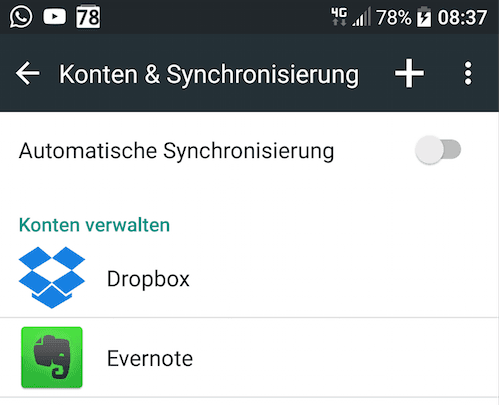

Den "generellen" Synchronisations Regler" hast du sicher schon lange auf "off"?! Obwohl es hat dir den Akku ja auch im Flugmodus geleert...

das mit den wakelock Detector (LITE) versteh ich net richtig was muss ich alles genau machen ? und was meinst du mit generellen" Synchronisations Regler ?

- Synchronisation off (**)
...von wakelock Detector (LITE), ist das Ziel diesen so laufen zu lassen, ohne das du "root" brauchst und er dir dann mögliche "wakelock" Täter zeigt.
(** habe einfach diesen Regler gemeint)
