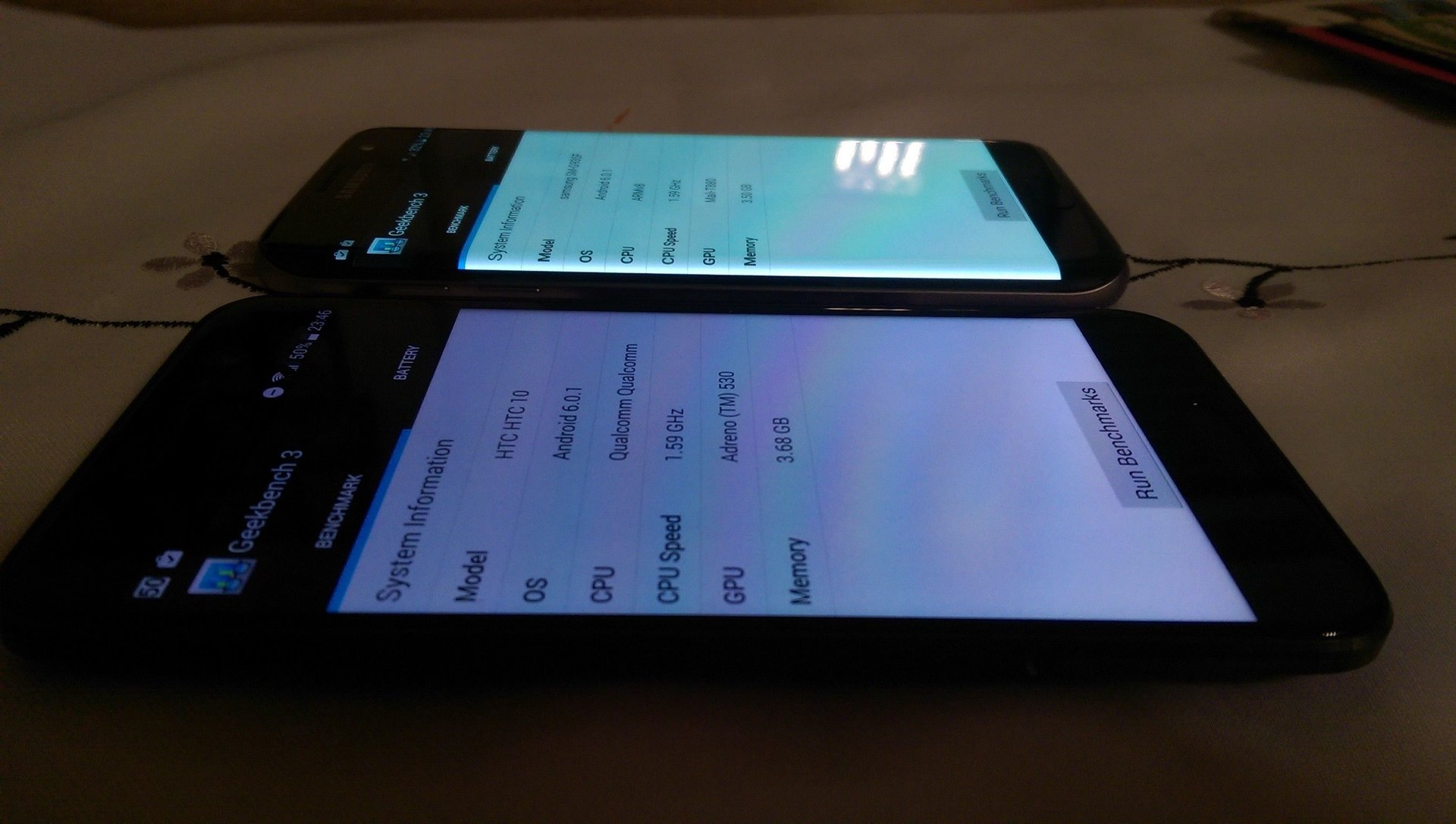

Habe zur zeit das galaxy s7 edge und das htc 10 zum direkten vergleich hier.
Mein 10er von 1und1 hat auch einen sehr heftigen rosastich. Vor allem im Vergleich zum S7 Edge.
Anbei ein Foto.
Beide Handys auf volle Helligkeit.
Panel ist von Tianma.
Echt heftig.....
Mich persönlich stört auf dem Foto der Grünstich des s7 mehr... :D

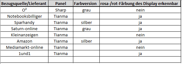

Mach es Sinn, solch eine Liste weiter zu pflegen? :ohmy:
(wieder) Nur so eine Idee!! :)
Reaktionen: nizam19
Naja, Geräte aus der nächsten Charge mit Sharp Display können genauso bei verschiedenen Händlern landen... oder O2 hat plötzlich Geräte mit Tianma Display. Bei Kleinanzeigen sind es Geräte von allen möglichen Lieferanten, kaum nachvollziehbar... auch die verschiedenen Farbvarianten, also macht das wenig Sinn.

Was meine Idee (mein Angebot) mit Hysterie zu tun haben soll, ist mir ehrlich gesagt nicht ganz klar. :p
Da du nun scheinbar der erste User hier bist, der zufällig zwei Geräte zum Vergleich zur Verfügung hat, können wir mit dem "Ergebnis" deiner Feststellungen :oops: ja das Thema schließen und uns auf wichtigere Dinge besinnen.
BTW: die Liste sollte anderen Interessierten ggf. helfen und zudem eingrenzen, welche Displays bei welchem Lieferanten landen. :eek: Aber manchen ist halt nicht zu helfen... :cool:

Deinen Vorschlag mit der Liste finde ich schon aus rein informellen Gründen eine gute Idee.
Reaktionen: Schotti
Thx :)
Ok, dann hab ich dich nur verkehrt verstanden. ;)
Aber du hast jetzt quasi meinen zusätzlichen Gedanken, vorhin zur Erstellung der Liste, praktisch vor dir! Einen unmittelbaren Vergleich zweier Geräte. "Das" konnte bisher ja noch niemand! Das Problem daran ist jetzt nur, dass deine Feststellungen den bisher gehegten Verdacht nicht mehr aufrecht erhalten lassen. :D
Dann gibt es möglicherweise andere Ursachen, die den rosa/rot - Effekt ausmachen. Oder irre (verwirre) ich da jetzt... :cool:
