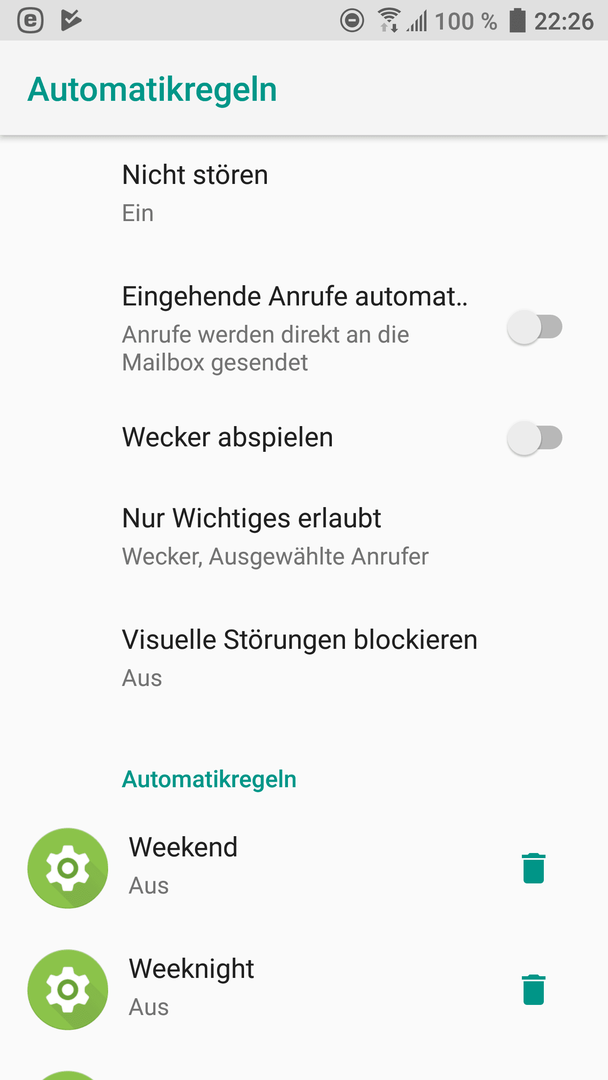

silver77 schrieb:
Hallo Zusammen,
seit dem Update auf Android 8.0 funktioniert der "nicht stören"-Modus leider nicht mehr so wie vorher.
Entweder ist das 10 komplett lautlos oder es lässt alle Anrufe durch.
Ich hatte es vorher so eingestellt das nur der Kindergarten und meine Frau mich in Terminen stören konnten.
Jetzt funktioniert dies leider nicht mehr. Selbst unterdrückte Nummern werden durchgelassen.
Die Einstellungen sind so das nur erlaubte Kontakte stören dürfen und in der dazugehörigen Liste ist auch nur meine Frau und der Kindergarten eingetragen.
Ich würde mich sehr freuen wenn mir jemand helfen könnte, da diese Funktion sehr wichtig für mich ist und ich nicht unbedingt auf Drittanbieter-Apps zurückgreifen möchte.
Für Eure Antworten im Voraus vielen Dank. :)
Ich muss das Thema leider noch einmal rauskramen.
Mittlerweile bin ich recht ratlos. Habe mein 10er jetzt komplett zurückgesetzt und aus der Sicherung wieder eingespielt.
Die Stock "nicht stören"- Funktion funktioniert nicht und auch die Drittanbieter-App NightsKeeper funktioniert nicht.
Fällt Euch vielleicht noch eine Möglichkeit ein was ich machen könnte?
Unter Android 7.0 lief alles glatt.

@silver77
Ich habe das mit den "nicht stören"-Modus ausprobiert.
Nach ein bisschen ausbrobieren habe ich herrausgefunden, wie es mit den erlaubten Kontakten funktioniert.
Wenn Du in den "Nicht stören" Einstellungen bist.
Wähle den Punkt "Nur Wichtiges erlaubt"
Dort unter "Anrufe" wählst du "Nur erlubte Kontakte"
Nun kannst Du unter "Erlaubte Kontakte verwalten" die Kontakte hinzufügen die auch im "nicht stören" Modus trotzdem anrufen dürfen.
Wenn Du nun den Modus "Nicht stören" aktivierst und dann wieder in die "Nicht stören" Einstellungen wechselst dann
ist der erste Punkt "Nicht stören", dort wähle die Option "Priorität"
Mit dieser Option sollten die "Erlaubten Kontakte" auch im "nicht stören" Modus trotzdem anrufen können.

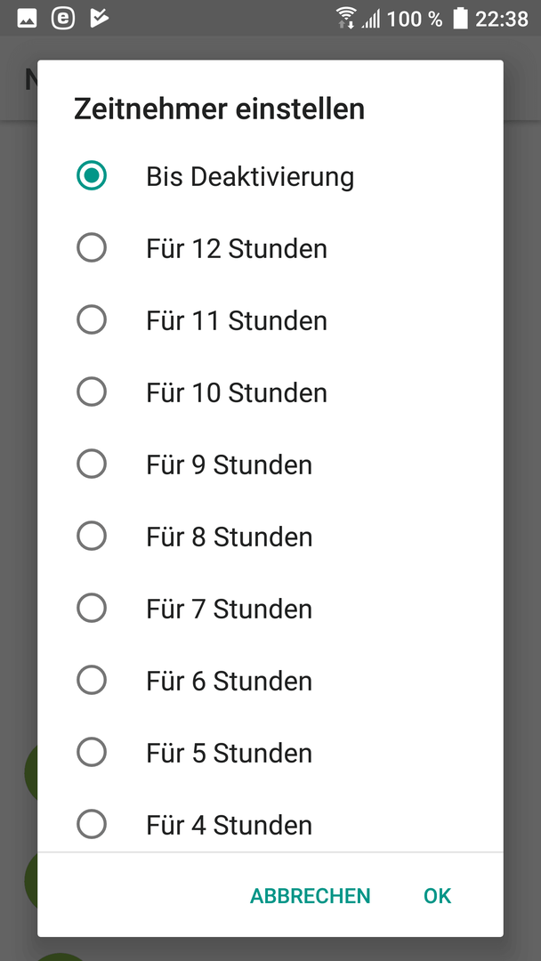

@cra @phon3Xx
Hallo Ihr Beiden. Vielen herzlichen Dank für Eure Hilfe. Leider funktioniert irgendwie alles nicht.
Ich hatte jetzt mein Telefon noch einmal komplett zurückgesetzt und auch ganz neu, ohne ein Backup, eingespielt. Leider hat das nichts gebracht.
@cra Nach Deinem Schema hatte ich es auch schon versucht. Leider ohne Erfolg.
@phon3Xx Ich habe mL zwei Screenshots angehängt. Mittlerweile denke ich dass ich irgendwo einen Denkfehler habe.
Vielen Dank im Voraus für Eure Antworten.

@silver77
Bei mir funktionert es.
Es ist ganz wichtig, das Du
den "Nicht stören" Modus aktivierst und dann unter den "Nicht stören" Einstellungen
unter dem Punkt "Nicht stören" die Option "Priorität" auswählst.
Diese steht bei dir auf "Ein" sieht man in deinem ersten Screenshot.
Das war bei mir auch so und damit hat es nicht geklappt, erst wenn ich "Priorität" gestellt habe funktionierte es.
Reaktionen: silver77 und phon3Xx
Dein nicht stören Symbol schaut anders aus. Es steht auf "totale Stille" aber es muss "Nur Wichtige" sein.
Taskbar komplett nach unten ziehen - nach links wischen und auf den Hacken unter "nicht stören" klicken. Dann auf "Nur Priorität" umschalten.

@phon3Xx @cra
Es funktioniert! Mit der Anleitung und dem Umstellen von erlaubten Kontakten auf Favoriten.
Nachdem ich es auf Favoriten geändert habe funkioniert es wieder.
Vielen Dank für Eure Hilfe!!
