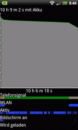

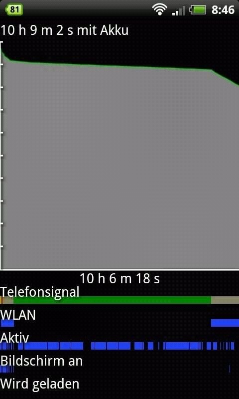

@ Lemmi: Guck mal in Post #1669. Dort habe ich ein Bild reingelegt, daß zeigt beides, normaler und abnormaler Verbrauch.
Mein Problem ist, daß ich nicht weiß, worin der Unterschied ist.
So... habe letztens festgestellt, daß die Akku-Probleme anfingen kurz nachdem ich RevolutionHD von 6.3.1 auf 6.3.3 upgedated hatte.
Ich glaube es ja selber nicht, aber ich habe eben mal 6.3.1 wieder installiert, mal gucken was passiert...

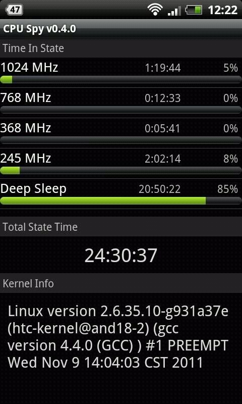

Schaut bei mir ganz ähnlich aus. Aber lade dir doch mal CPU Spy aus dem Market und beachte mal, wieviel Prozent dein Deep Sleep erreicht.
Cpu spy sagt, dass deepsleep eigentlich nur an ist siehe selbst:
via DHD
Schaut ebenfalls ähnlich wie bei mir aus. Scheint also alles im grünen Bereich zu sein.
Reaktionen: Bellitsch89
Alles klar danke, bemerke auch langsam, dass der akkuverbrauch nicht mehr sinkt...
