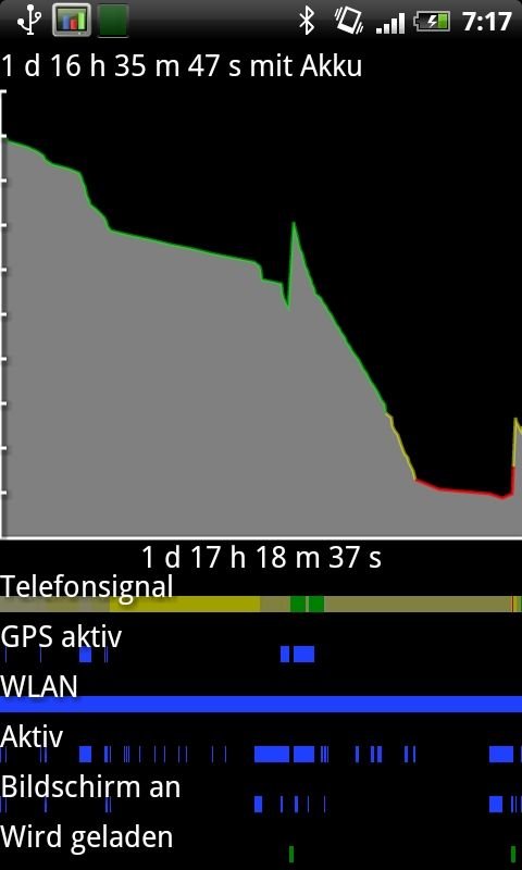

So, da bin ich wieder.
Heute nacht wieder Energie-Verbrauch ohne Ende, Akku war fast leer. Mit der empfohlenen GSM-Einstellung.
Ich vermute langsam, es ist ein Update einer GPS-Tracking-Software.
Die habe ich gestern benutzt, und nach dem Abschalten ging der Verbrauch kaum zurück. Die hatte ich bereits schon einmal in Verdacht.
So als ob sie evtl. irgendwelche Sensoren nicht abschaltet. Im Update ist jetzt meines Wissens auch der Bewegungssensor mit einprogrammiert worden, der jetzt auch Schrittfrequenzen liefern soll. Wie kann ich erkennen, ob er das Teil richtig bedient ?????
Siehe auch Datei im Anhang:
In der ersten Hälfte sieht man den normalen Verbrauch. Dann wird kurz geladen, dann kommt GPS-Tracking. In dem Moment in dem Tracking ausgeschaltet wird, (sieht man bei GPS), sinkt der Energieverbrauch kaum.
Wieso steht das Teil auf 1 Tag, 16 Stunden... weiß jemand wo ich mehr über diese Anzeige erfahre?

Vllt. einfach ein App-Fehler. Schreib den Entwickler mal an.
Versuchen kannst du ggf. auch mit der App "Autorun Manager" den Dienst zu stoppen, falls dort einer im Hintergrund läuft. FUnktioniert ohne root nur solange, bis du das Gerät neu startest, soweit ich weiß.
Hmm... interessant.
Neustart hat gar nichts gebracht. Akku wurde in gleicher Geschwindigkeit weiter entladen.
WLAN aus: Akku-Entladung springt sofort zurück auf normal.
Nach 2 Stunden WLAN wieder eingeschaltet: Akku-Entladung bleibt normal.
Was auch immer mir das sagen soll.... ich werde den Schurken weiter umzingeln...:sneaky:
