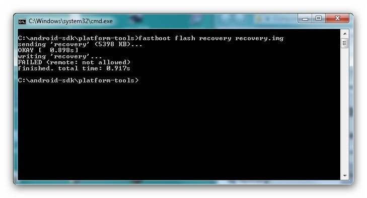

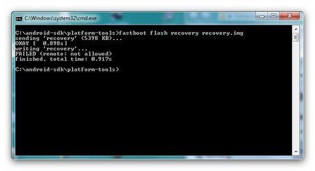

Hier ist einmal ein screenshot, davon was passiert, wenn ich versuche das recovery.img manuell zu flashen:

Das passiert, wenn ich im "fastboot" bin und dann versuche das recovery.img zu flashen:

Ohne Eng S-Off geht fastboot nicht.

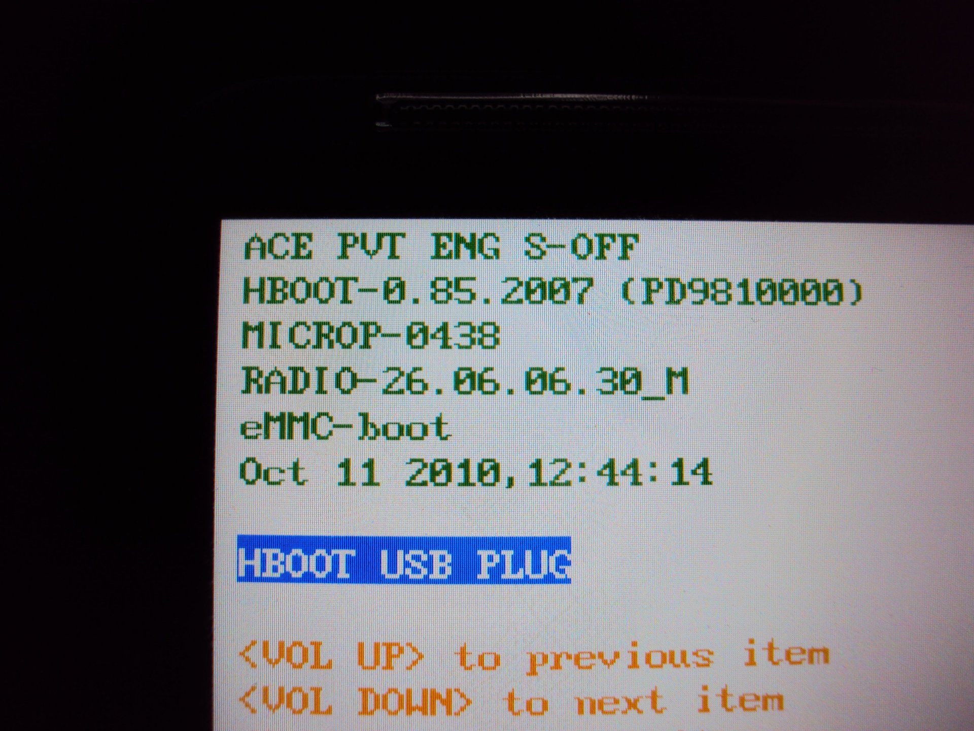

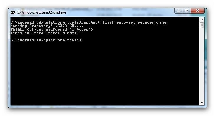

Hier sind zwei weitere Screenshots. Ich habe vor dem flashen mit ADB ein PD98IMG.zip mit dem ENG S-OFF Bootloader auf das DHD gespielt und geflasht. Leider komme ich immer noch nicht ins Recovery (mein Handy bootet überhaupt nicht).
