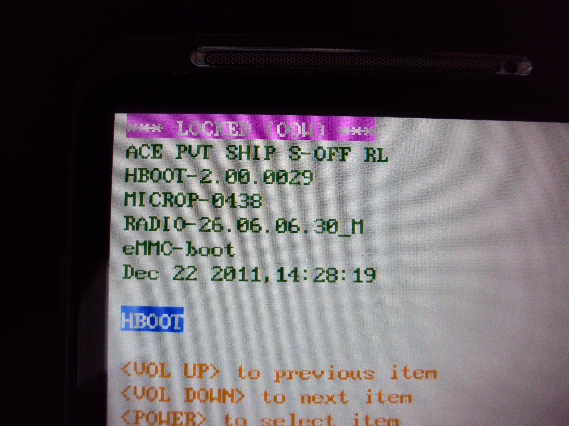

Jetzt habe ich zwar wieder SHIP S-OFF, aber komme immer noch nicht ins recovery!

Was steht denn im Bootloader drin?
Auf Deinem letzten Bild steht irgendwas von locked (geschlossen)
Vermutlich ist es das Beste, wenn Du den alten Weg gehst, also Downgrade auf 1.32 (ggf. mit Goldcard) und dann manuell mit VISIONary+ rooten, dann kannste per App versuchen ein Recovery zu flashen.

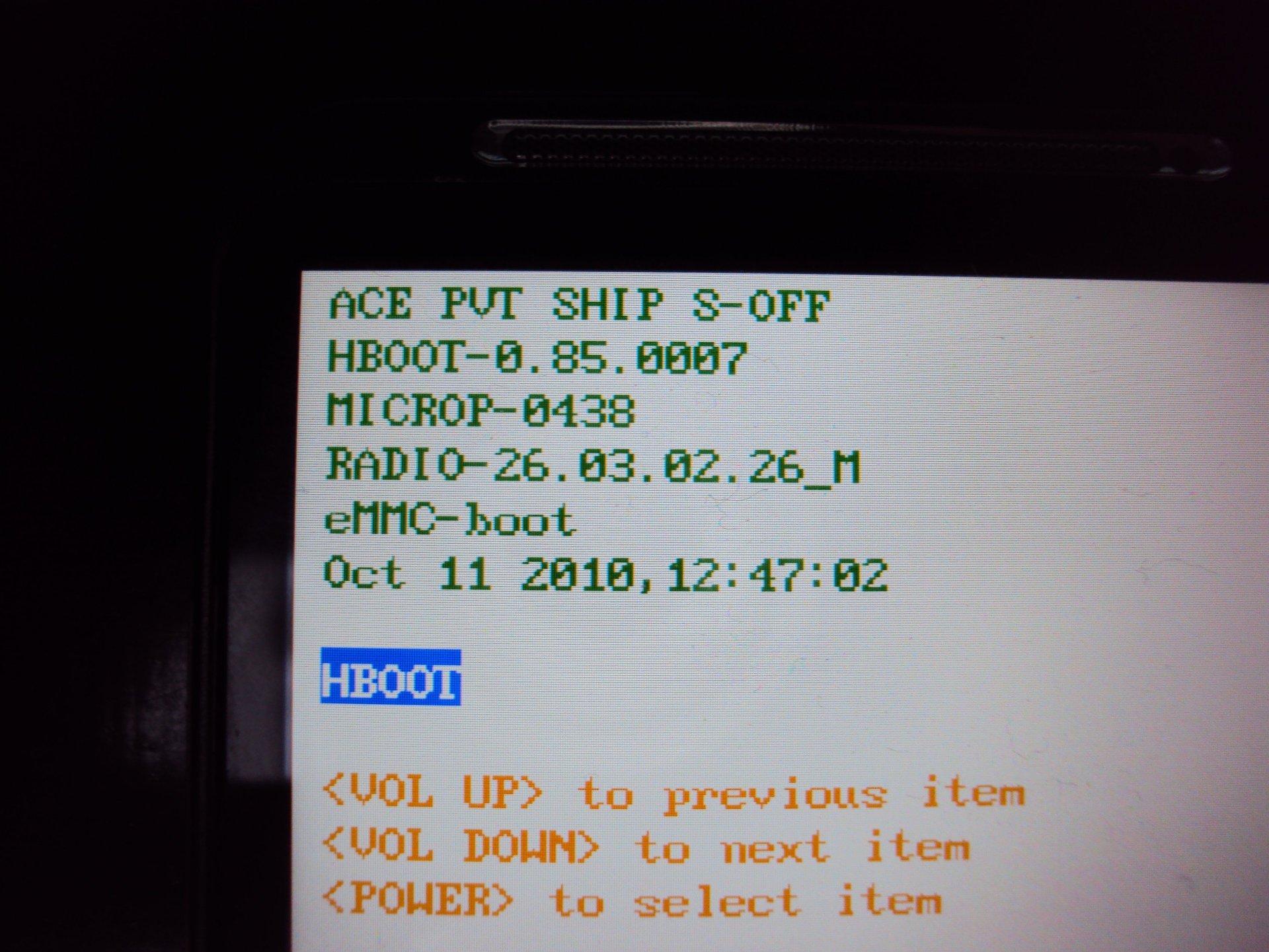

Hier ist mal ein weiterer Screenshot:
@timeturn
Ich habe doch schon probiert es auf 1.32 down zu graden doch es bootet nicht!
Ich hoffe ich muss es nicht endgültig aufgeben!
