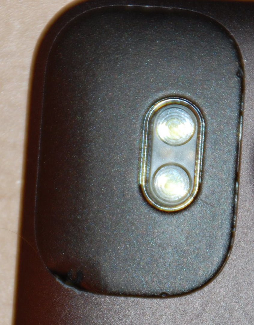

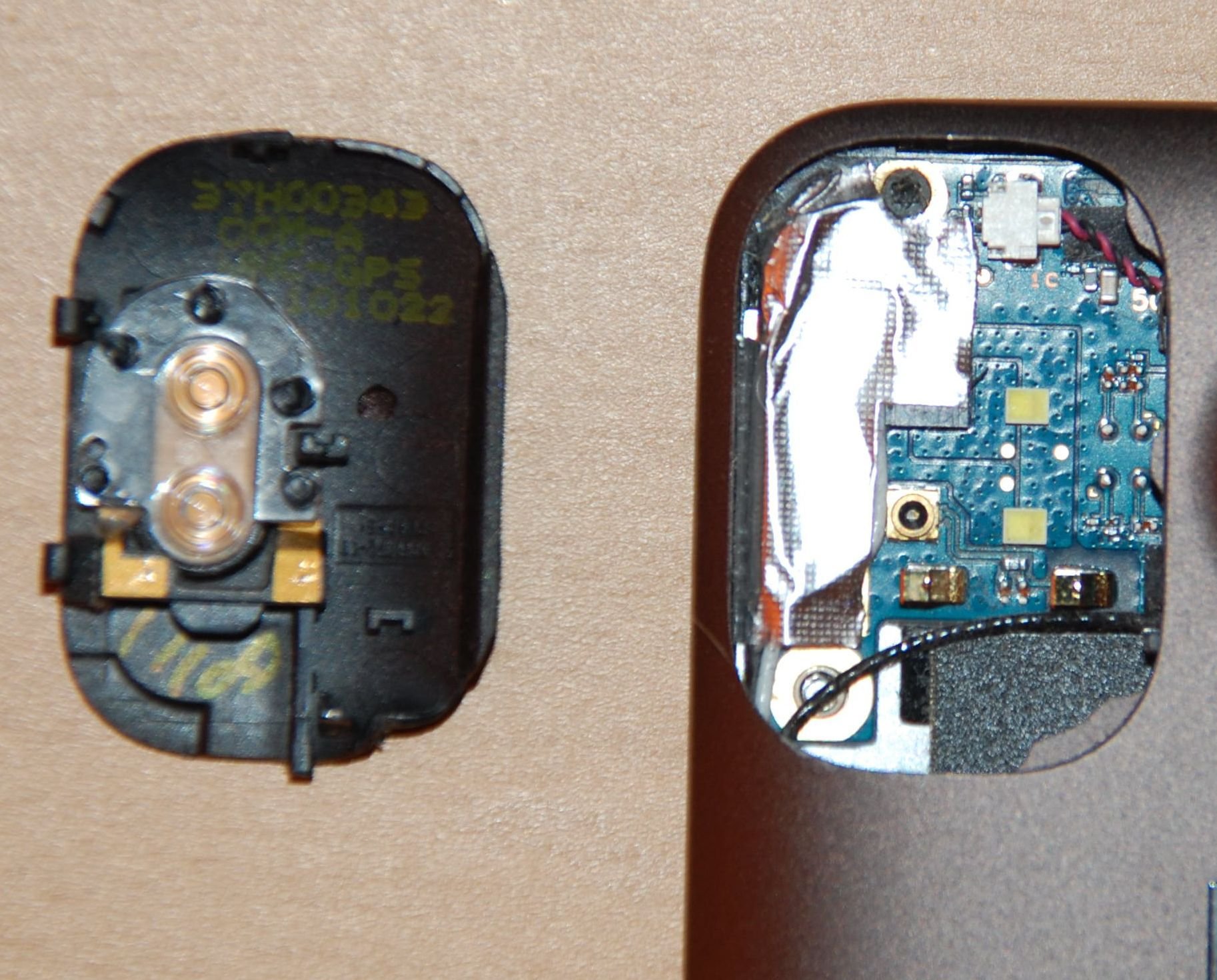

Habe auch noch vorsichtig die Kontakte gereinigt.
Spuren hat es bei mir leider Hinterlassen, aber ich finde die nicht
so schlimm.
Anbei zwei Bilder, einmal die Innenansicht, und einmal die "Spuren" (unten
links).
In der Abdeckung stand:
37H00343
OOM-A
WNC-GPS
101022

Cool, Danke :) Ich glaub ich beschränke mich da lieber auf die Software - wenn ich das nachmache kann ich Garantie vergessen befürchte ich.
