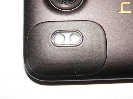

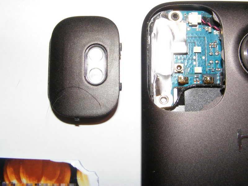

So, habs auch mal ausprobiert, weil bei mir der GPS-Empfang auch nur solala ist. Hat im 1. Versuch aber nicht viel gebracht und die Kontakte sind leider nicht besonders nachgebend - aber zumindest hab ich Bilder gemacht :) - Später hunzugefügt: Hat bei mir definitiv nichts gebracht - erwartet also nicht zuviel davon :( Zumindest hab ich die Antenne nicht geschrotet - er findet noch Satelliten.
Ich hab als Öffnungswerkzeug eine alte Kreditkarte genommen, die ich per Cuttermesser etwas angespitzt habe - damit kommt man dann leicht unter die Abdeckung. Auf dem ersten Bild sieht man die Ecke davon. Auf dem 2. Bild sieht man, das das Ganze keine Spuren hinterlassen hat. Ausgehebelt hab ich die Abdeckung dann mit einem flachen Schraubendreher, den ich auf die Kreditkarte gepresst habe, die mit der Ecke unter der Abdeckung war. Ist sehr fummelig - das Rausbekommen gar nicht einmal, aber das Einsetzen der Abdeckung, da muss man höllisch aufpassen. Die untere und die linke Seite müssen zuerst eingesetzt werden (Orientierung wie auf dem 1. Bild), dann vorsichtig die Klammern ins Innere drücken, sodass die hinter dem Unibody-Gehäuse einschnappen können. Sind alle Klammern drin, einfach beherzt reindrücken - aber erst dann!
Ach ja - das Akkufach endet direkt unter der Abdeckung. Wenn man einen dünnen Schraubendreher nimmt und ans Ende irgendwas anklebt (ein Stück Radiergummi oder sowas) kann man die eventuell auch von innen einfach rausdrücken.
