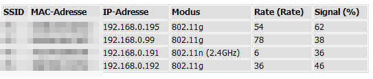

@ Catcher, ich habe meinen Router im gemischten Modus laufen, also b, g und n.
Verbinden tut sich mein DS via Modus-n, also alles so wie es soll... hier zu sehen: die .191 ist mein Desire S, der Rest sind nur g-fähige Geräte.
