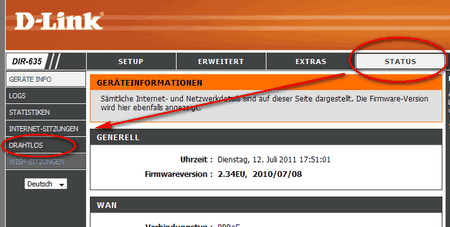

Wie kann man sich denn das anzeigen lassen, was du als Grafik angehängt hast?

In meinem Router (Dlink) gibts das unter: Status und dann links in der Sidebar Drahtlos.
Ist von Hersteller zu Hersteller sicherlich unterschiedlich und bei manchen evtl. gar nicht möglich das anzeigen zu lassen.
Ok, dass hat mein Speedport nicht.
Ich dachte der n-Standard würde auch gleichzeitig etwas mehr Reichweite mit sich bringen, deswegen wollte ich das mal testen.
