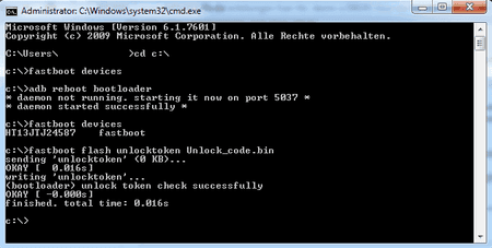

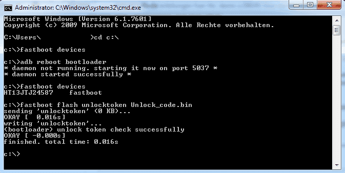

Eigentlich läuft alles gut.

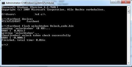

"fastboot flash unlocktoken Unlock_code.bin"
Das klappt Problemlos. Bild "unlocken.jpg".

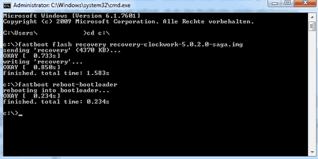

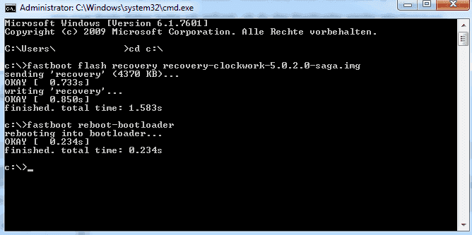

Flashen des Recovery. Ich hab die Version eigentlich schon drauf, flashe trotzdem sicherheitshalber. Auch hier Problemlos. "flashrecovery.jpg"

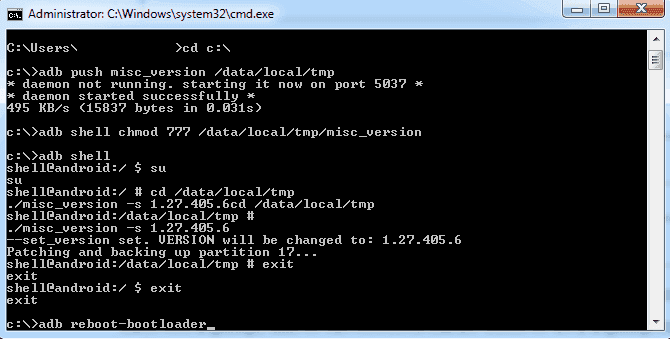

Nun kommt anscheinend das eigentlich Problem. System reboot, und debugging an. "pushingmisc.png"

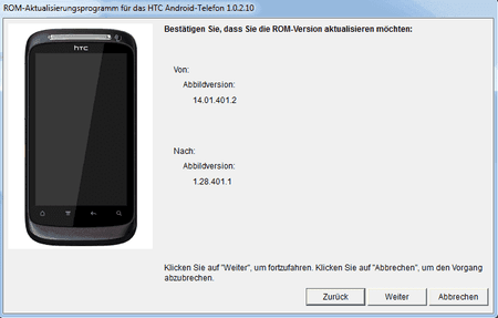

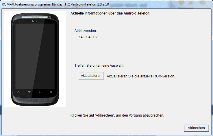

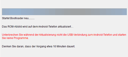

RUU_Saga_HTC_Europe_1.28.401.1_Radio_20.28b.30.0805U_38.03.02.11_M_release_177977_signed
starten. "ruu1-4.png"

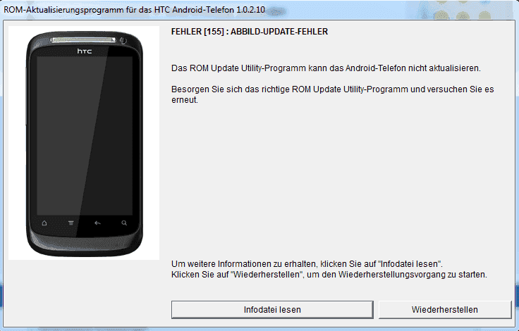

Ruu klappt einfach nicht. Ist aber die richtige, habe die früher schon verwendet. Ein paar Sekunden lang scheint es zu klappen, wo gesagt wird "Starte Bootloader neu...". Danach aber direkt der Fehler.
Bei
RUU_Saga_HTC_Europe_1.47.401.4_Radio_20.28I.30.085AU_3805.06.02.03_M_release_199410_signed
das gleiche. Aber ich will ja auf 1.28 und nicht auf 1.47.

Danke für deine ausführliche Bebilderung! :thumbup:
Das Ändern der Versionsnummer klappt wunderbar!
Einzige mögliche Fehlerquelle:
Hast du, bevor du anfängst du RUU zu starten, den Bootloader wieder "relocked"? (wie in der Anleitung beschrieben)

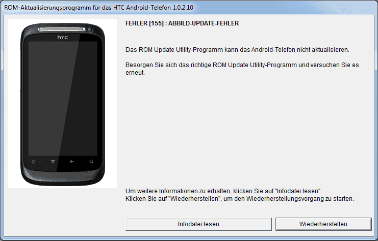

Der RUU Error 155 ist typisch dafür...

Kann es sein, dass die miscversion datei entfernt wird, weil die temporär ist?
Also meiner Meinung nach sieht es so aus, als sei das Ändern der misc_version schief gelaufen.
Das Telefon müsste als Version 1.27.405.6 erkannt werden.
Bei Dir steht aber die Misc Version von der ICS-RUU, also 14.01.401.2 beim Installieren der Downgrade-RUU.
Bei etwas genauerer Analyse Deiner Bilder finde ich bei "pushingmisc.png" ziemlich in der Mitte die Zeile
" .misc_version -s 1.27.405.6cd /data/local/tmp "
Sieht etwas komisch aus, dass gleich hinter der neuen Nummer kein Leerzeichen und sofort cd...
Aber das hast du gemerkt und es neu eingeben, seh ich das richtig?

Na ja, ich hab den misc Vorgang immer einzeln eingegeben. Dieses Mal zusammen.
Habe sie nun erneut einzeln eingegeben. misc.jpg.
Aber RUU zeigt das Gleiche.
LG

2. "fastboot flash unlocktoken Unlock_code.bin" zum unlocken/phone ist schon unlocked.

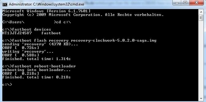

2. "fastboot flash recovery recovery-clockwork-5.0.2.0-saga.img" recoveryflash/schon drauf gewesen
3. "fastboot reboot-bootloader" rebooten
In den Recoverymode und su installieren (Superuser-3.0.7-efghi-signed.zip) und Handy rebooten.

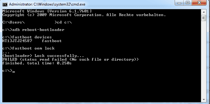

11. "fastboot oem lock" zum relocken
misc_version noch immer vorhanden
RUU installieren/RUU Fehler.
LG
