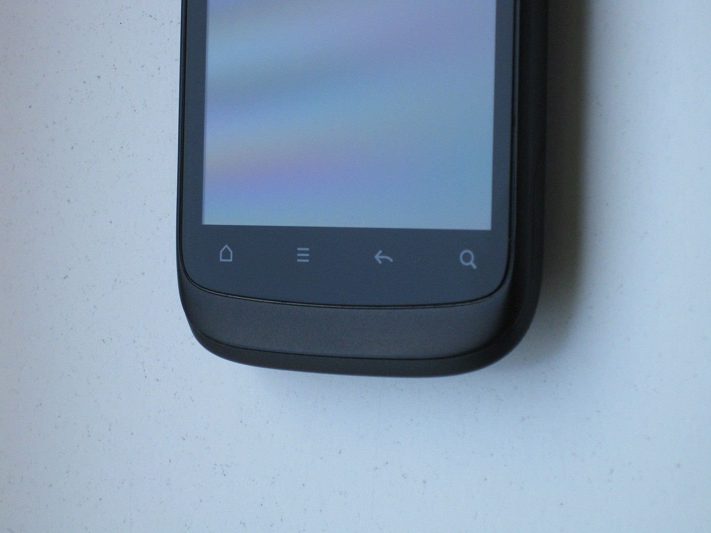

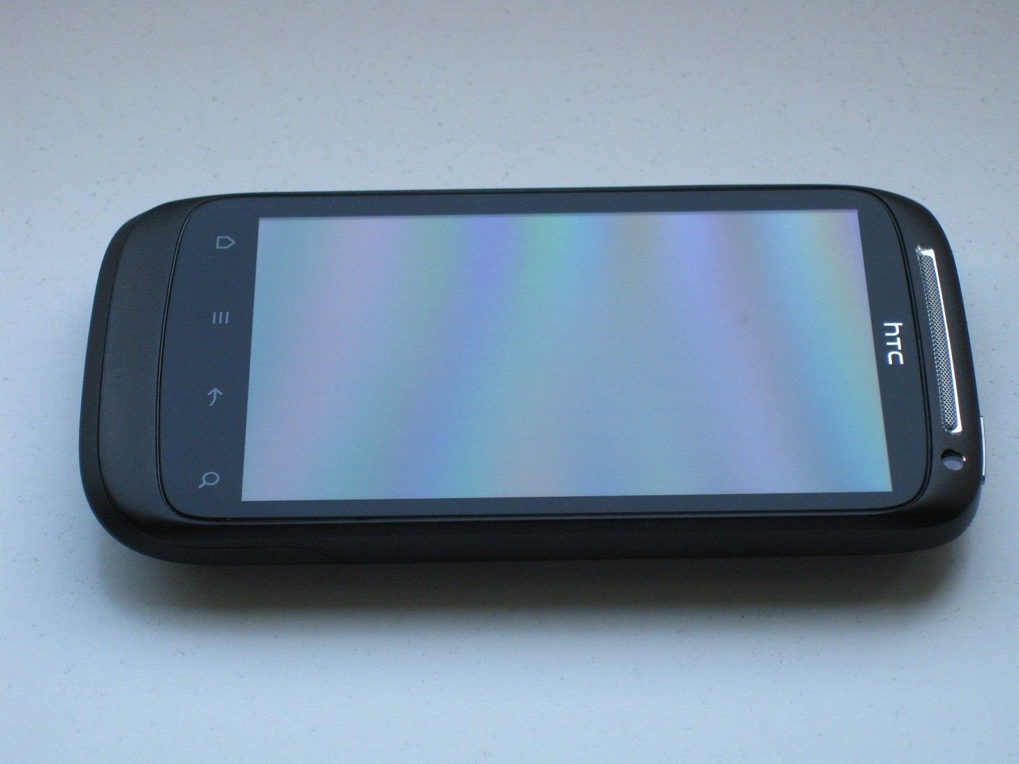

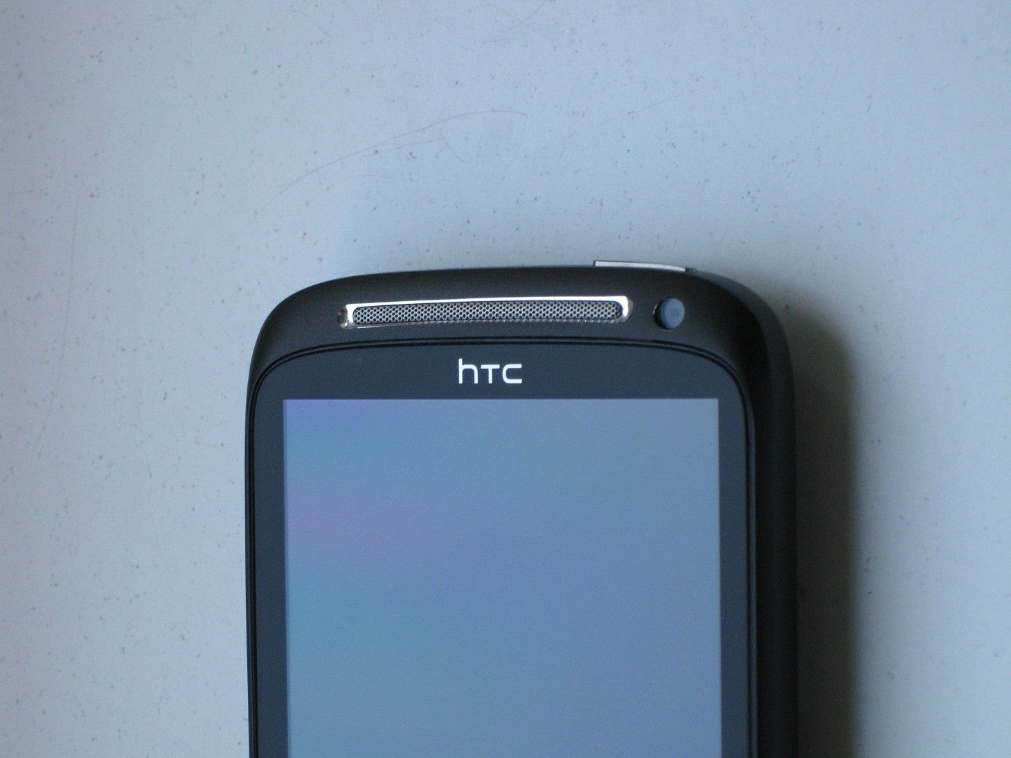

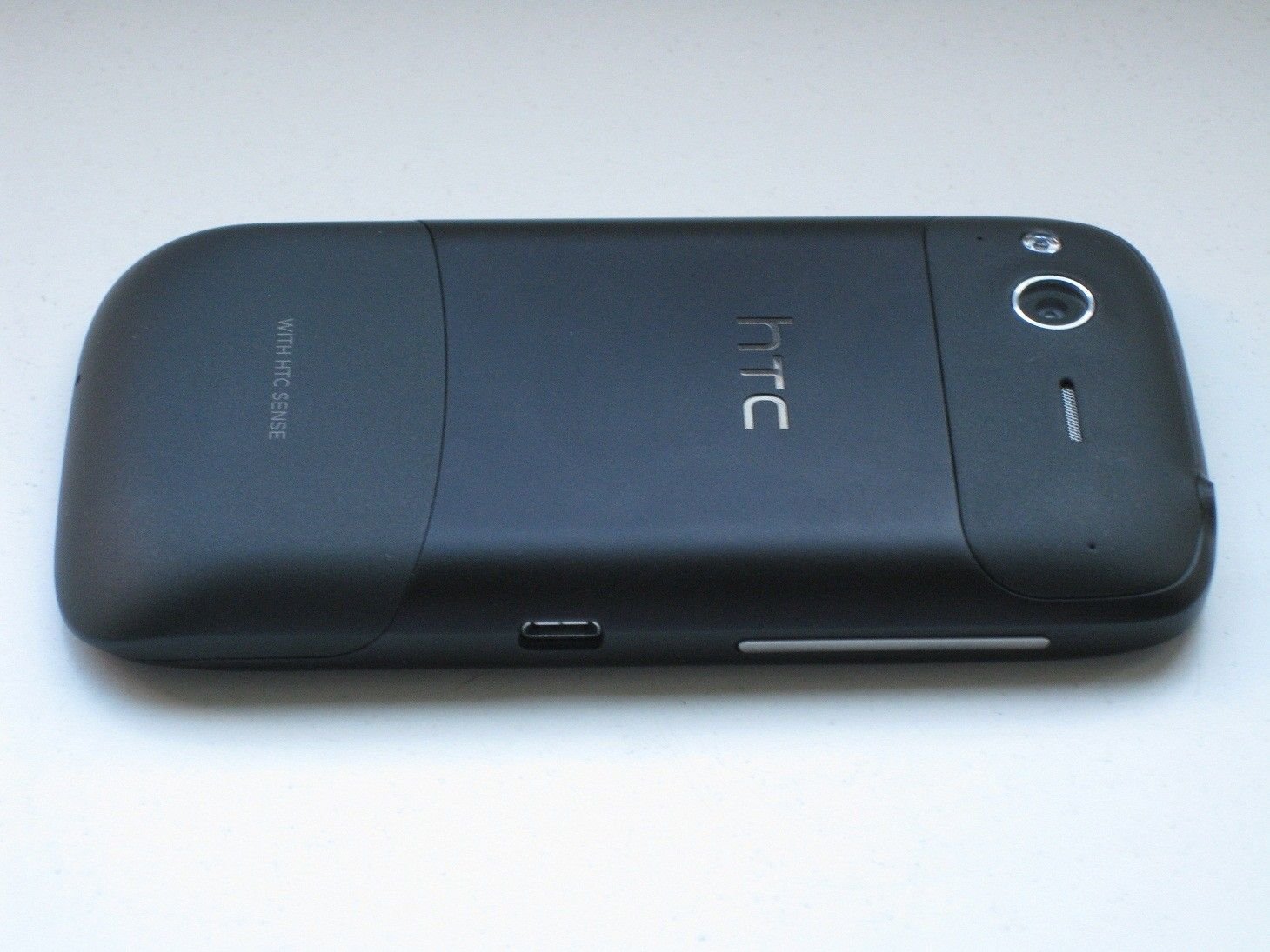

Anbei ein paar Bilder von meinem Desire S, mit dem ich zufrieden bin.
so eins will ich auch ... *neid* ;) meins kommt morgen von amazon, drückt mir die daumen =)
Die Displayscheibe ist auch zu weit unten. Der Spalt am oberen Rand ist größer als unten.
