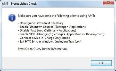

Wenn ich es starte kommt dieses Fenster.
Schau Dir mal den ersten Punkt an!

ja ok stimmt auch wieder dann sind die ersten sätze in der beschreibung ja auch iwie komisch weil da ja steht das amt den downgrade vorbereitet etcv. schade dann hat sich das erstmal !

Mein Handy wird bei dem Tool auch nicht erkannt, wobei ich alle Punkte beachtet habe, ausser Punkt 1 mit Downgrade Firmeware necessary.

jetzt geht es. Hatte HTc Sync nicht installiert. Muß installiert werden und dann gleich wieder beenden und nochmals versuchen. Sollte dann klappen.
