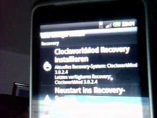

Rom Manager und Clockworkmod ist installiert bringt trotzdem nichts
Bist du dir sicher das Clockworkmod installiert ist? Da sollte kein rotes Ausrufezeichen kommen.
Sagt dir der ROM Manager das Clockworkmod drauf ist?
Ja version 3.0.2.4 ist installiert

Kommt das Ausrufezeichen auch wenn du über den ROM Manager ins Recovery bootest? Also den zweiten Punkt von oben auswählst?
Ansonsten kannst du wenn du das rote Ausrufezeichen hast auch mal versuchen die Vol-/+ Tasten in Kombination mit Power zu drücken oder in Kombination mit Trackpaddruck. So kommt man in die normale Recovery, da sollte ja dann wenn Clockworkmod drauf ist eigentlich auch Clockwork starten wenn man bischen rumgedrückt hat.

1. Auch wenn Dir der ROM-Manager sagt, dass Clockwork installiert ist, heißt das nicht, dass Clockwork installiert ist ;) Grund: RM installiert Clockwork und setzt seinen interne Status. Ob das wirklich geklappt hat kann der nicht prüfen...
2. Ich habe die Erfahrung gemacht, dass man beim ersten Mal 2-3x direkt hintereinander das Clockwork flashen sollte. Dann klappt das auch.
Teste das mal!
3. Wenn ein Ausrufezeichen kommt, hast Du kein Clockwork.
4. Bist Du auch wirklich schon S-OFF?`
