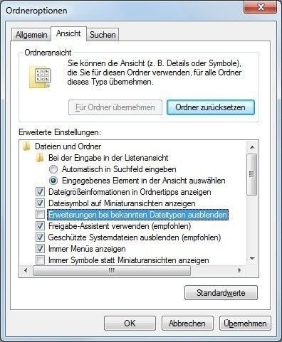

ok da dürft ich dich jetzt wirklich nicht verstehen. Ich habe das "zip" entfernt und Windows erkennt die Datei trotzdem als rar, zip. Ist das ok oder muß ich das ändern ?
bzw. wo muß ich was ändern damit es richtig ist
OK, dann mal ganz langsam und von vorne:
Im Windows Explorer unter "Extras" --> "Ordneroptionen" und dem Reiter "Ansicht" findest Du einen Eintrag "Erweiterungen bei bekannten Dateitypen ausblenden" (Siehe Bild im Anhang).
Wenn dieser Haken an ist kannst Du bei einer Datei die Dateiendung NICHT ändern.
Beispiel:
Du hast auf der Festplatte eine Datei, die "Blablablub.zip" heißt.
Diese benennst Du im Explorer in "PC10IMG.ZIP" um.
Dann heißt die Datei danach PC10IMG.ZIP.ZIP, denn die Erweiterung hast Du nicht geändert, sondern eine Zweite dem Dateinamen hinzugefügt.
Da in Deinem Fall die Datei nach dem Entfernen vom .ZIP von Windows IMMER noch als ZIP-Datei erkannt wird, hast Du auf Deinem Handy keine Datei die PC10IMP.ZIP, sondern eine die PC10IMG.ZIP.ZIP heißt. Diese Datei erkennt der Bootloader natürlich nicht.
Überprüfe die Dateiendung der Datei bitte sorgfältig. Zur Not auf der Kommandozeile (cmd) bzw. nimm den Haken bei "Erweiterungen bei bekannten Dateitypen ausblenden" raus.
Dann teste das noch mal!

du bist spitze. Du glaubst gar nicht wie dankbar ich dir bin.
Vor lauter Bäumen hab ich den Wald nicht gesehen
nochmals danke.
hat bei mir geklappt
Schön. Und wieder ein glücklicher Root.
