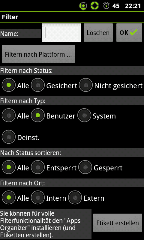

Marder1980 schrieb:
Auch wenn ich versucht habe nur die Daten von meinen SMS einzuspielen hat sich die SMS Anwendung verabschiedet.
Das ist aber auch keine User App :)
Was sind User Apps? Wenn Du auf Sichern / Wiederherstelen gehst oben auf Filter drücken und bei Filter nach Type: Benutzer auswählen.
Oder anders gesagt: Apps die du normal aus dem Market laden würdest.
