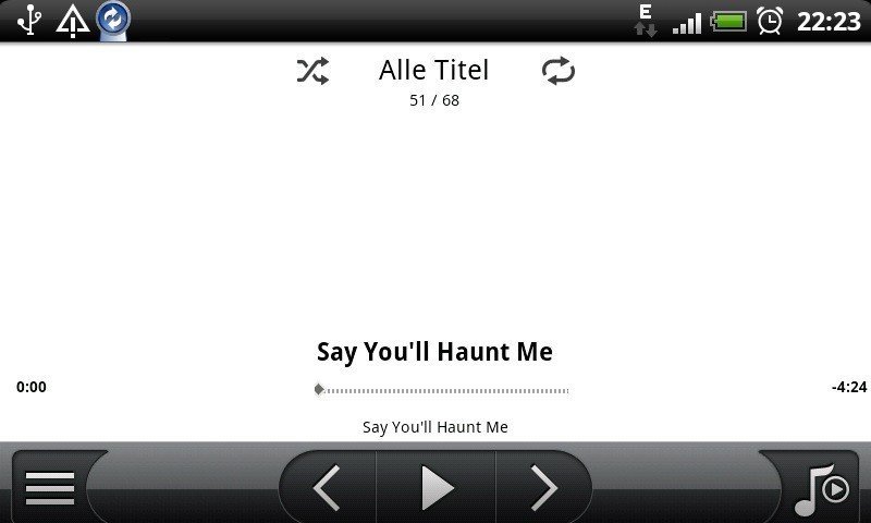

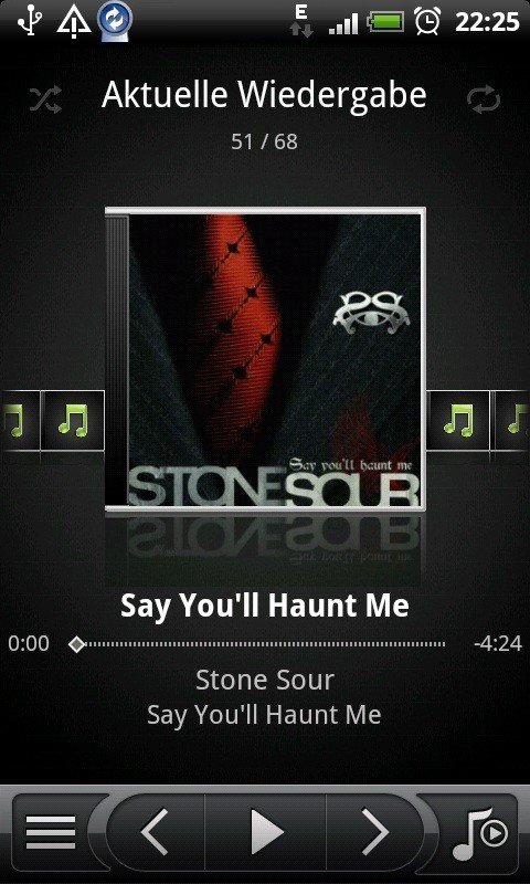

Hallöle,
ich hab das Problem, dass wenn ich im Musikplayer während dem abspielen eines Songs das Desire querstelle, das ganze Bild fast komplett weiß wird. Man sieht nur noch den Fortschrittsbalken und den Namen + die untere schwarze Leiste.
Kann leider kein Bild davon machen.
Klar, ich habe danach gegoogelt. Leider ohne ein richtiges Ergebnis.
War mir irgendwie schon klar, dass ich damit vielleicht der Einzige bin... :D sonst wäre es einem sicher aufgefallen. Jedenfalls kann ich mir nicht erklären, warum das bei mir so ist. Hab weder Root noch sonst irgendein Custom-Rom drauf - nur zur Info ;)
Edith ;)
Interessant! Hast du zufällig Ginerbread drauf?
Ich hab noch 2.2 (Froyo) drauf und wenn ich mein Display drehe tut sich nix... ;)

Bei mir ist es auch so - da dreht sich nichts.
Auch bei mir mit Froyo dreht sich der Standard-Player nicht. Aber der MortPlayer z.B. dreht sich.
Ich hab kein Gingerbread drauf, den gibt es ja noch nicht mal offiziell für's Desire :)
Habe die Version 2.29.405.5 drauf.
Also die recht normale und aktuellste Firmware. Eventuell hilft die Version von der Musik App (lässt sich unter Anwendungen nachschauen): 1.60.0000.293415
Ich meinte übrigens auch bis vor einer Zeit, dass das Drehen nicht möglich wäre; bis ich dann vor kurzem selbst erstaunt gewesen war, als es doch plötzlich ging :D
Eine zusätzliche Frage habe ich aber trotzdem: Könnt ihr eure Songs auch per Genre sortiert anzeigen lassen? Oder von den Komponisten aus? Die kommen mir nämlich auch neu vor. Und zuletzt noch ein Feld mit "gekauft" O.o
Das alles in der offiziellen HTC Musikplayer app.

Genre, Komponisten und gekauft habe ich auch. Und die Musik-Player Version 1.60.0000.293415 hab ich auch. Genau wie Android Software Nummer 2.29.405.5.
Nur bei mir dreht sich nichts. Sieht so aus, als sei etwas zerschossen :(
