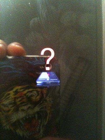

Hab immer noch probleme mit dem neuen update, komme immer diese Fehler meldung beim neustart.
