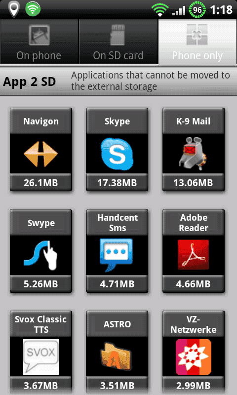

kurze frage zwischendurch. trotz ext3 und a2sd+ gibt es immer noch nen haufen apps die sich laut a2sd nicht verschieben lassen. leider sind das auch die größten apps. kratze immer so bei 30mb freien internen speicher und das nervt. gibt es eine möglichkeit die auch zu verschieben?
Wenn du A2SD+ nutzt, sollten ALLE Apps auf der SD liegen (ausgenommen System APPs + Apps die du zurückgespielt hast)
Das der Cache etc. intern liegt ist ja bekannt, kann zwar geändert werden aber würde ich nicht empfehlen, eher Mal Browser, Market, Maps Cache regelmäßig löschen.
das ist ja das komische, dachte ich bisher auch. hab ne 512mb ext3 partition und seitdem habe ich auch viel mehr platz als vorher. trotzdem zeigt mir app2sd an, dass sich manche apps nicht verschieben lassen. ich hab zwar viele apps drauf, aber 1gb "internen" speicher sollten mehr als ausreichen.

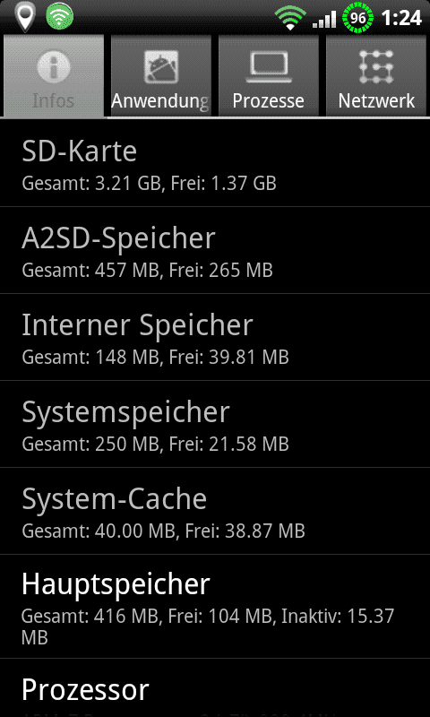

guck dir mal die screens an. sollte das so aussehen? ist vielleicht die ext3 partition auch schon voll?

Du hast doch Apps2SD+, wieso willst du dann die Apps mit der Froyo Methode auf die SD schieben? Du schiebst ja dann quasi die Apps von der ext Partiotion auf die FAT Partiotion deiner Karte. Macht das Sinn?
Ich hab auf meiner ext noch 286 MB frei (also fast wie bei dir) habe aber intern noch 101 MB frei. Also irgendwas ist da nicht normal bei dir.

mir war schon klar, dass das zwei verschiedene sachen sind. hab nur app2sd screens reingestellt, weil es dort so schön sortiert und dargestellt wird. das problem ist ja, dass mein interner speicher so voll ist, als wäre keine ext3 partition da, aber sie wurde ordnungsgemäß mit dem rom manager erstellt und es hat ja auch was gebracht. nur irgendwas läuft da immer noch schief. soviele apps habe ich ja nun auch nicht, dass sie den kompletten internen speicher vollmüllen. die frage ist nun, wie kann ich das besser nachvollziehen wo meine apps nun wirklich liegen und falls die ext3 partition nit wirklich funzt, wie ich es dann beheben kann?!

Ja klar, denn genau wie Du schon schreibst. "actionjackson4k" hat bestimmt schon mehrere Apps von der ext3-Partition auf den internen Speicher und die Fat-Partition der SD-Karte verschobenen!
Um es kurz zu machen:
Wer App2SD+ mit einer ext3-Partition nutzt sollte tunlichst die Finger vom Button "auf die SD verschieben" lassen und auch keine solchen Apps verwenden! App2SD+ ist dem Froyo-internen App2SD dadurch überlegen, dass auch der Dalvik-Cache mit verschoben wird und somit keine "Reste" der Apps im internen Speicher verbleiben!
wie in den ersten Posts dieses Threads schon geschrieben wurde, kannst Du Dir zunächst mal mir "Cache Cleaner" oder ähnlichen Apps mal den Speicherverbrauch aller Apps anzeigen und ggf. gleich löschen lassen.
In die ext3-Partition kann man leider nicht so einfach eingucken. Mit einem Linux-PC könntest Du diese recht einfach mounten. Direkt vom Desire aus soll es wohl mit "Root Explorer" gehen (wenn ich mich nun richtig erinnere).
Aber Du siehst doch schon am Speicherverbrauch der ext3-Partition, dass dort Daten ankommen - also wird sie wohl auch funktionieren.
Schau vor allem nochmal nach, dass Dir Froyo anzeigt, dass alle Apps im internen Speicher abgelegt werden! (ext3 = interner Speicher)!
