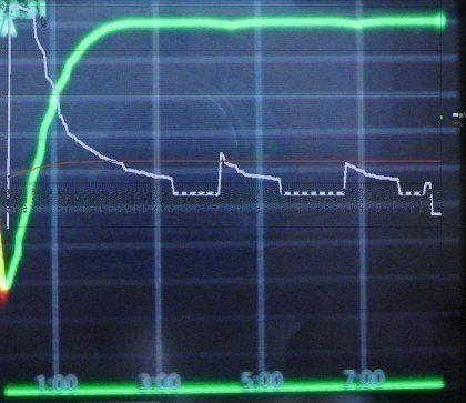

maddin90 schrieb:
Schaut euch mal diesen Artikel an. HTC hat wahrscheinlich nur die Anzeige weiter aufgepeppelt. Wie lange der Akku hält ist meistens auch eine recht subjektive Frage, da man den Akku je nach Tag sehr unterschiedlich belastet...
Habs mir nun mal angeschaut und imho hat dieses Chart nichts mit dem früheren Verhalten des Desire zu tun. Das Desire ist lt. Juiceplotter innerhalb von ca. 20 Minuten von 100 auf 90 gefallen (https://www.android-hilfe.de/forum/...-ohne-branding.29826-page-11.html#post-357969).
Nach dem Update bricht Juiceplotter nur noch auf 99% ein...
Ich werde den nächsten Ladevorgang mal mit CurrentWidget loggen...

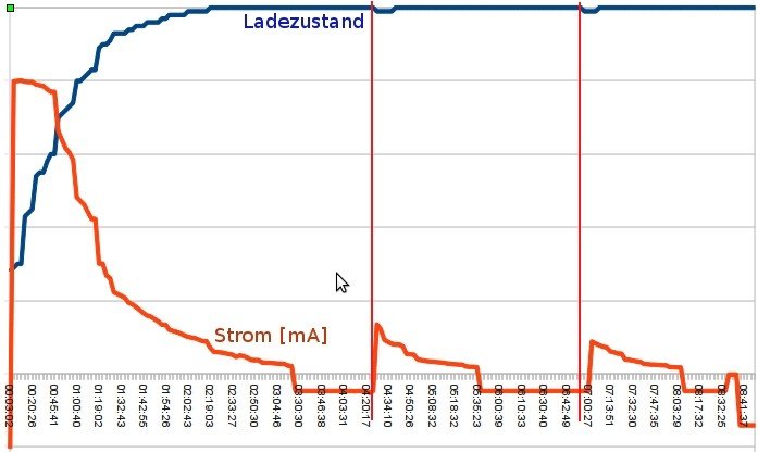

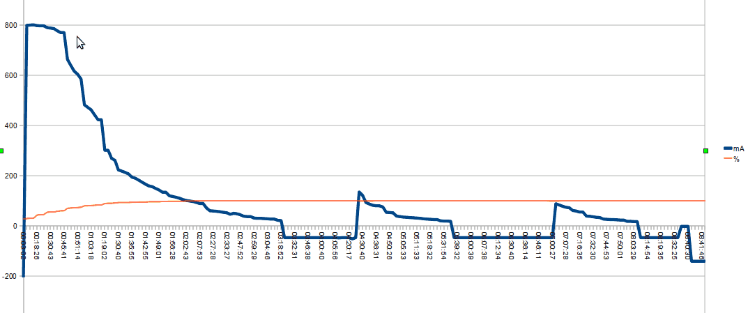

So, hab heute Nacht mal den Ladevorgang mit CurrentWidget mitgeloggt.
Es wäre natürlich gut wenn man die selben Daten von vor dem Update hätte...
In den Phasen wo Strom "gezogen" wird sind es 47mA und das für einen Zeitraum von ca. 1h 20´.
Ich behaupte jetzt einfach mal dass HTC den "Entladezyklus" sanfter gemacht hat (weniger Strom wird gezogen), dafür spricht aus meiner Sicht, dass der Ladezustand nur noch auf 99% abfällt und nicht auf 90%. Es kann aber natürlich auch sein, dass wie schon hier gepostet einfach die Anzeige "geforced" wurde ;).
Da ich elektrisch nicht so auf der Höhe bin überlasse ich die weitere Interpretation mal den Fachleuten hier...(Logdatei liegt bei ;))
Viel Spaß damit..
cheers Marcus

Ich finde, man kann doch im Log sehr schön sehen, dass sie schneller reagieren auf den Ladezustand, der nicht mehr 100 % ist. Man sieht auch schön, dass sie es "sanft" machen.
