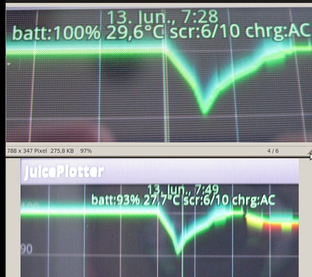

danke für die Info, hab heute Nacht auch mal juicePlotter laufen gehabt. Handy war im Flugzeugmodus. Die Entladung von 100 auf 90% findet innerhalb von 15 Minuten statt.
Hier mal die Screenshots (mangels root als Foto :o)
Danke iceman für die Info. Das schaut nicht gut aus. Ich stelle mir grad die Frage: Was bringt den Akku dazu, innerhalb von 15Minuten so zu entladen. Stell dir vor, du belastest den Prozessor zu 100% mit einem Benchmark-Tool - ob dann der Akku auch so schnell entladen wird??
anyway, kannst du mal unter spare Parts nachsehen unter CPU Verwendung, ob du was auffälliges siehst??

Spare Parts hatte ich nicht drauf (jetzt schon ;-)) aber ich hab vor dem laden mit Advanced Task Killer alles ausser Wecker, Watchdog und die Uhr gekillt.
Es sollte nichts mehr gelaufen sein....
Ich bezweifle, dass man es schafft den Akku innerhalb von 15 Minuten um 10% zu entladen. Das ist mM ein Fehler in der Auswertung des Batteriesignals. Komisch find ich außerdem, dass die Batterie ca. 4,5 bei 100% war und dann abfällt wie die Telekom Aktie 2000 :D
Ich werd das weiter beobachten....
Ja und was sagt spare parts unter CPU Verwendung??
Android System hat den höchsten Verbrauchsanteil der Rest ist so wie es scheint vernachlässigbar...

Schaut mal in der Akkuinfo nach, welche Spannung anliegt, wenn ihr das Ladegerät abzieht. MW wäre ganz voll 4200 mV, praktisch aber sind es nur 4160 oder 4170 mV. Deswegen scheint es am Anfang so, als ginge er sehr schnell von 100 auf 90. Er war aber nie so wirklich bei 100 %.
Vl liegt es am ladegerät und nicht am Akku oder der Software ?
