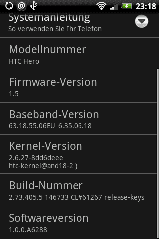

Hallo Gemeinde,
MoDaCo hat (woher auch immer) ein Update 2.73.405.5 für unsere Hero´s veröffentlicht.
Ich habe es eben geflasht und es läuft schön sauber, alles deutsch, alle APN passen (ist beim Custom rom nicht immer)
Vielleicht ist das auch schon das Final Release, wer weis?
Hier mal eine kleine Anleitung wie ihr es auf euer Hero bekommt, eure Daten und Einstellungen sind dann weg, wenn ihr aber das nandroid Backup macht könnt ihr wieder dorthin zurück.
Man muss das Hero nicht vorher rooten, da das cm-hero-recovery.img root rechte besitzt.
Ich würde so vorgehen (lite-Version, ohne partitioniere SD-Card):
1. cm-heroy-recovery von hier laden und Fastboot von hier. Beide Dateien kommen dann in einen gleichen Ordner zb. "c:\tools\"
2. Das Update welches gewünscht wird bei MoDaCo runterladen und so wie es ist auf die SD Speichern
3. Punkt 1 - 8 aus der Root-Anleitung befolgen.
4. cm recovery sollte jetzt geladen und auf dem Display des Heros sein.
5. nandroid backup v2.2 starten
6. Wipe
7. per Menübefehl "update any zip from SD" evtl. Radio flashen
8. reboot
9. per Menübefehl "update any Zip from SD" das neue ROM flashen.
10. reboot
Ich habe keine Partitionierte SD Card, da meine die Originale ist und somit kein Geschwindigkeitsvorteil zu erwarten wäre. Deshalb nen ich diese Art Lite Version.
Je nach dem für Welches Rom ihr euch entschieden habt (custom oder Stock) habt ihr mit dem flashen bereits root oder auch nicht.
Wenn euch das ganze nicht gefällt, könnt ihr mit fastboot wieder ins cm-menü und von dort das auf der SD gespeicherte Nandroid-Backup zurück.
Das Build ist ohne root, aber mit der Anleitung aus dem Root-Bereich auch machbar. Ich persönlich gehe wieder zurück zum MoDaCo 1.5.1 bis er auf diesem Update seine V1.6 rausbringt. Grund? Mein Hero ist zu ner echten Rennsau dank seinem ROM geworden! Hier noch ein Screenshot als Beweis:
attachment.php
Grüße
opallabtb
