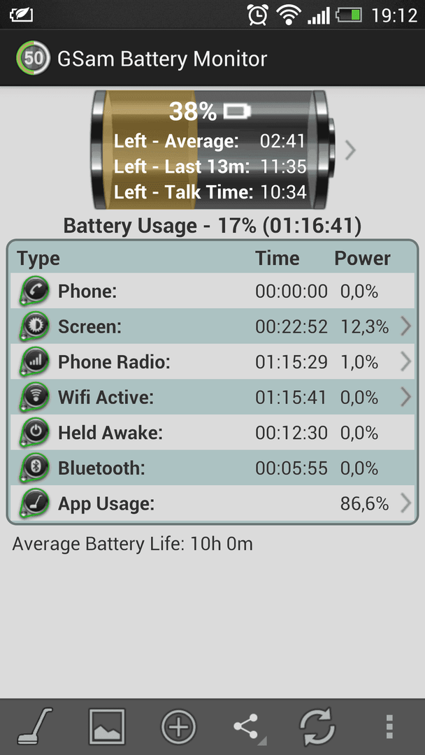

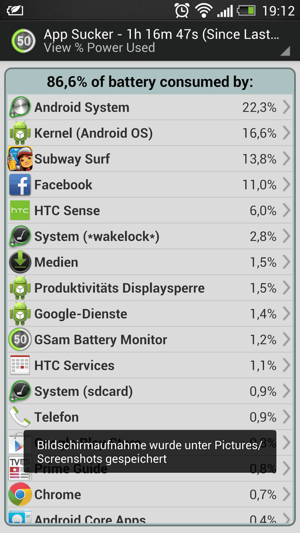

Verstehe meinen verbrauch nicht...kann mir jemand helfen, wie ich das fixen kann?

FB wegmachen und Browser nutzen, geht eh schneller und üblichen Apps deaktivieren wie maps, now, chrome.

meinte eher dass ich eine screentime von 22 stunden habe aber schon 2/3 des akkus weg..
Ja moment, laut deinem screen hast du seit deinem letzten Ladevorgang ODER seit aktivieren von gsam 17% verbraucht. d.h. Du hast entweder gsam bei 55% aktiviert oder bei 55% vom Netz genommen. Von diesen 17% sind fast 14 für subway surf drauf gegangen und Facebook hat auch 11 % gezogen. Also hast du gespielt. Je nach Spiel sind 17% in 22 Minuten UND Facebook im Hintergrund doch ok. Versuch das gleiche mit einem dhd.
Ausserdem sind das keine Stunden sondern Minuten. Wären das Stunden hättest du keinen 2300 mah Akku drin sondern 23000 mah.
Gesendet von meinem HTC Desire HD mit Tapatalk 2

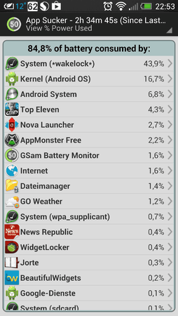

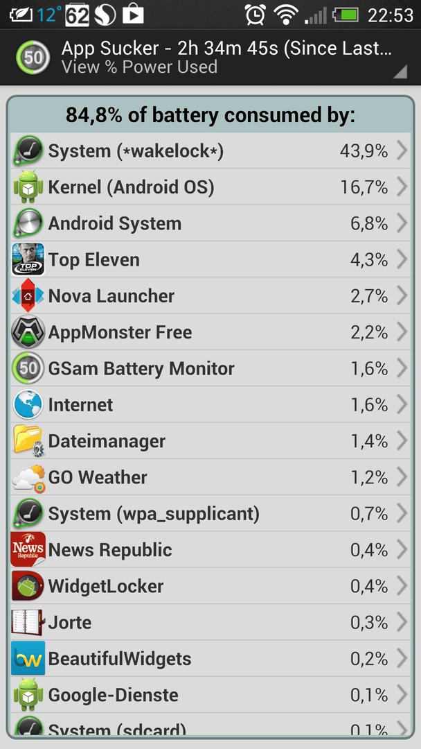

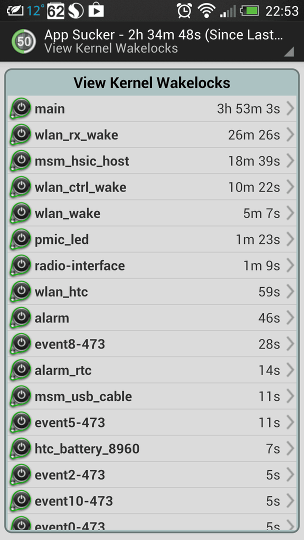

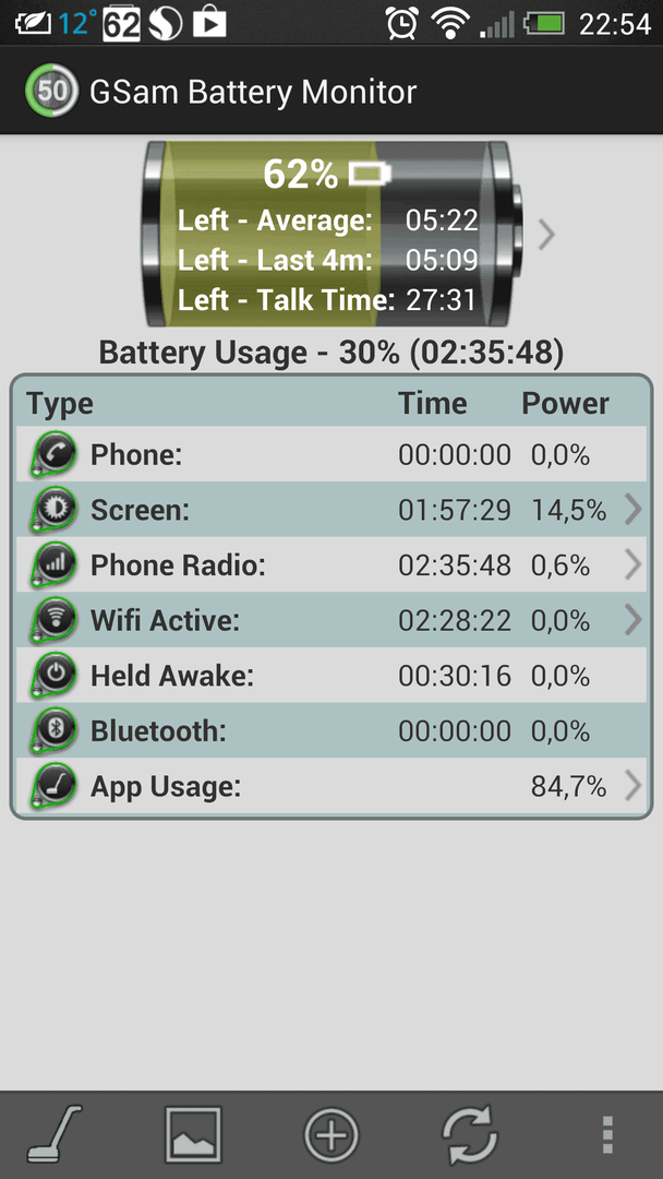

Wenn ich die Wakelocks von icecube sehe- nur 2,8%???????? :confused:
Hast Du gerootet und nen anderen Kernel? Weil bei mir sind es 43,9%!!

System wakelock bei 2h von 2,5h Benutzung ist logischerweise extrem hoch, denn das System ist ja eben die meiste Zeit wach. Macht Sinn oder?
Der wakelock geht rapide zurück, wenn man das Gerät schlafen lässt. Habe z.B. mein Gerät seit 3h10min vom Strom und davon 1h45min screen on. Der System wakelock ist bei 17%. Bei dir dürfte sich das im Laufe des Tages ebenfalls nach unten einpendeln.

Ja, ist klar. Hat sich bei mir auch deutlich verbessert. Meine "Vorredner" :D hatten recht. Bin jetzt bei den Wakelocks nach 17 Stunden bei 2,4%. Das meiste macht bei mir "Kernel (Android OS)" mit 35,8% aus.

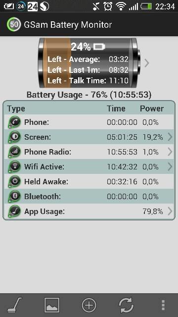

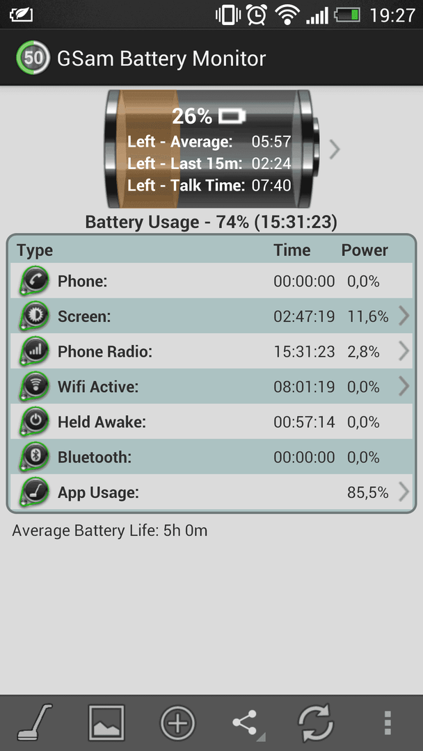

Ich verstehe leider immer noch nicht, wie ihr auf so gute Werte kommt. Habe das One komplett auf Stromsparen ausgerichtet und es ist wirklich nicht befriedigend. Wakelocks halten sich sehr in Grenzen, die sollten also nicht zu sehr dafür verantwortlich sein.
Habe ein 2. One hier, was die selbe Akkuleistung besitzt. Ein Defekt ist es dann wohl nicht...

Bildschirmhelligkeit runterregeln oder bei autom. Helligkeit eher in dunklen Räumen aufhalten und man schafft 5h, so ist das bei mir mit v1.27.
