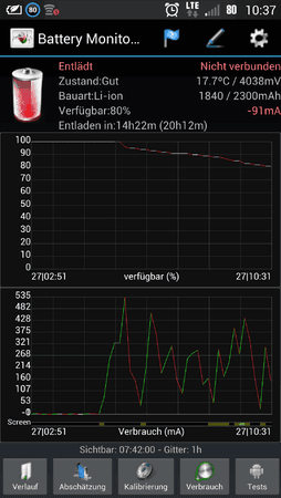

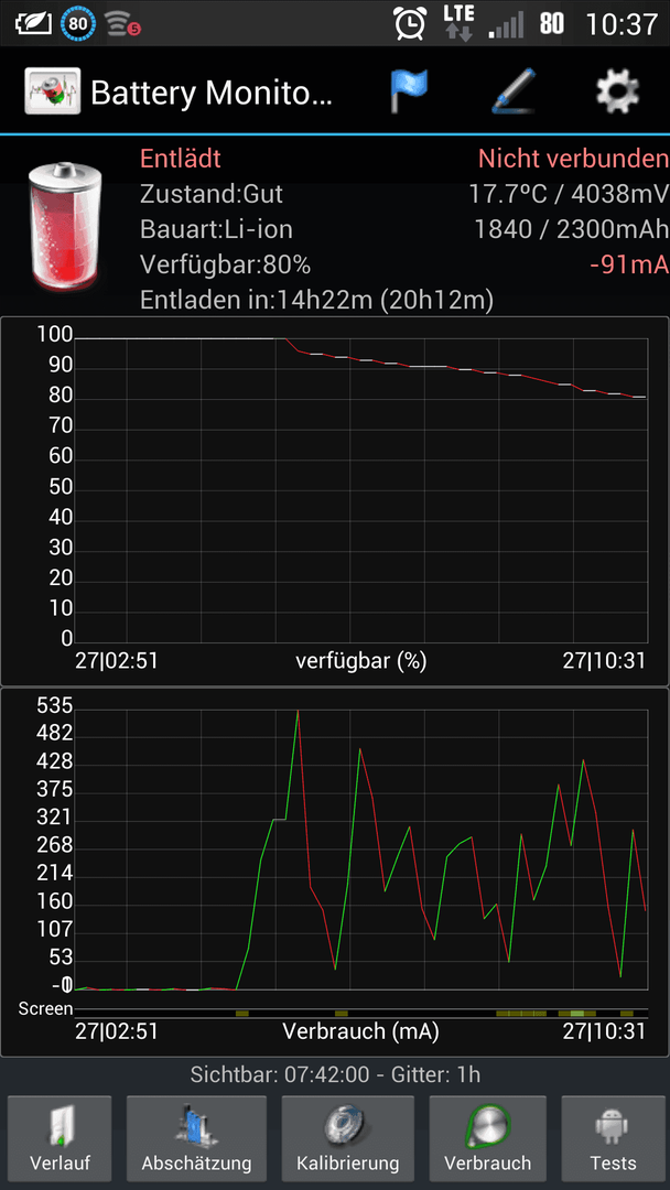

Surfe seit 5Uhr mittels Hotspot des One, da ich derzeit kein Festnetz habe.
Bisher 20% verbraucht, aber ich lade auch die ganze Zeit (TrickDroid 5.2.0) :D
MfG
starbase64

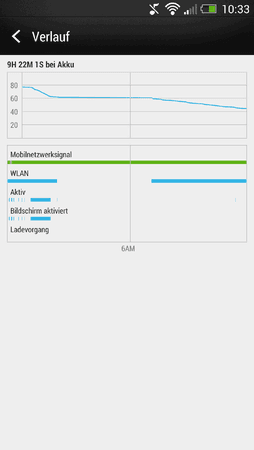

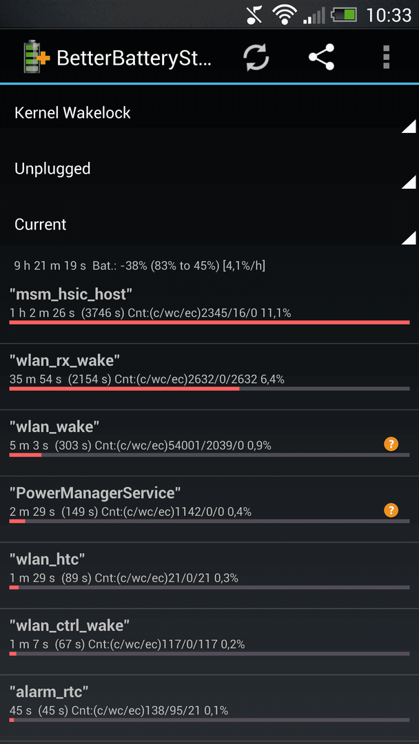

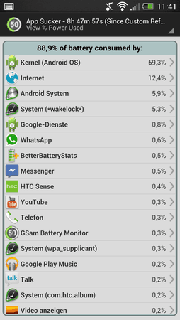

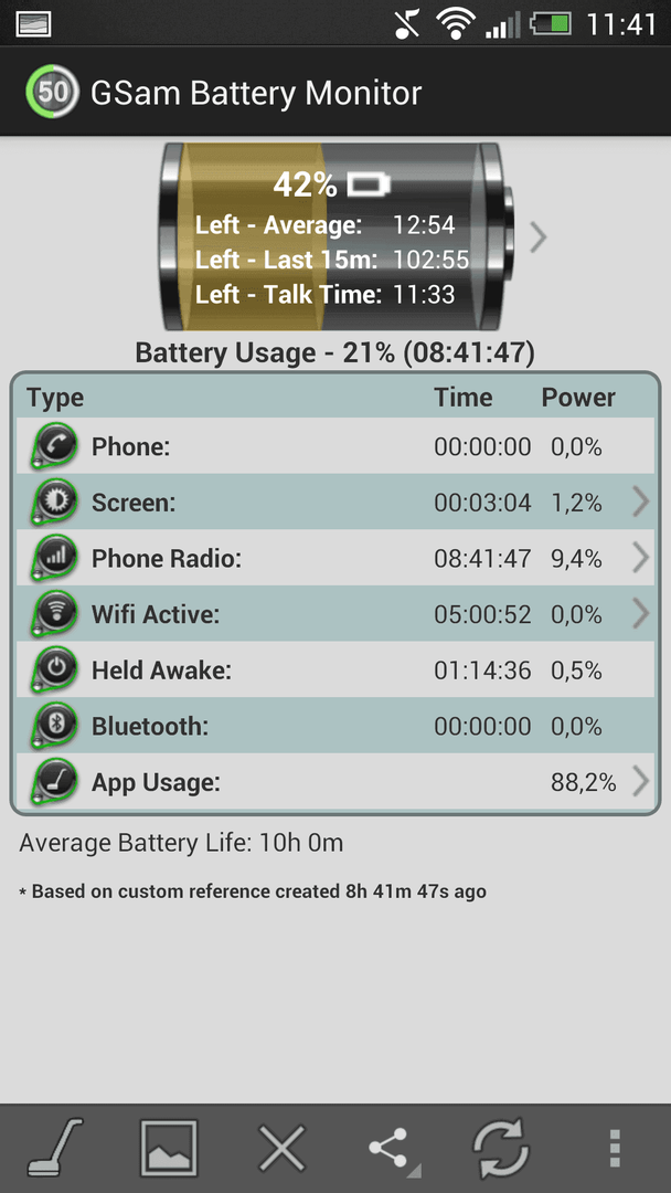

Ich habe mein Austauschgerät erhalten und einen Belastungstest gemacht. Beide verbrauchen auf das Prozent exakt gleich viel nach 2 Stunden YouTube auf voller Helligkeit. Wie erwartet liegt dort also kein Defekt vor.
Mein Problem ist ja auch eher der sehr hohe Standbyverbrauch (obwohl tagsüber kaum Wakelocks vorhanden sind, das ist ja das Komische).
Egal ob WLAN (auf statischer IP) oder GSM/UMTS/LTE, der Akku zieht sich einfach dauerhaft im Standby leer.
Ich habe mal Screenshots von heute Nacht angehängt. 20% verloren und das war grade mal in 5 Stunden, in denen das WLAN angeschalten war. Wenn WLAN ausgeschaltet ist, passiert das nicht. Wenn das mobile Netz ausgeschaltet ist natürlich auch nicht.
Dann habe ich aber ein totes Handy, das bringt mich ja auch nicht weiter :D
Interessant ist, dass der WLAN Wake gar nicht so sehr ausgeprägt ist, dafür dieser blöde msm_hsic_host mit 1 Stunde.
Ich möchte nochmal betonen, dass ich das Handy mehrmals zurückgesetzt habe, keine Apps installiert habe, die irgendwelche Verbindungen aufbauen wollen (außer WhatsApp) und dass mir durchaus bewusst ist, dass ein Handy im Standby auch Strom braucht, aber das ist viel zu viel.
Tagsüber habe ich nach 10 Stunden schon mindestens 60% Akku verloren und habe es dabei nur ca. 1 1/2 Stunden benutzt. So kommt man echt nicht über den Tag.
Keine Ahnung, was ich noch machen soll außer auf das 4.2.2 Update warten.

Prog-Rock schrieb:
Ich habe mal Screenshots von heute Nacht angehängt. 20% verloren und das war grade mal in 5 Stunden, in denen das WLAN angeschalten war. .....
Wenn Du Screenshot Nr. 3 meinst, dann sehe ich 21 % in 8 3/4 Std, wovon der Großteil vormittags betraf mit > 1 Std. telefonieren. Das erscheint mir nicht ungewöhnlich.
Allerdings Deine 10 h durchschnittliche Laufzeit stelle ich bei meinem seit dem letzten Update auch fest.
Keine Ahnung, ob es da einen /Zusammenhang gibt. Vorher hatte ich ca 20 h, statt nun 10 h Laufzeit. Ich werde das aber mal in den nächsten Tagen beobachten.
