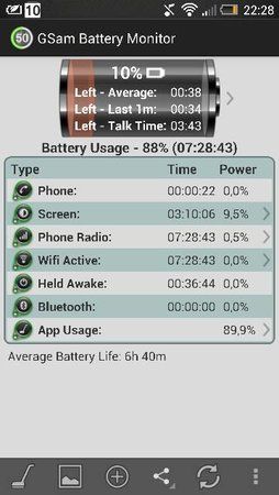

Wenn Du Screenshot Nr. 3 meinst, dann sehe ich 21 % in 8 3/4 Std, wovon der Großteil vormittags betraf mit > 1 Std. telefonieren. Das erscheint mir nicht ungewöhnlich.

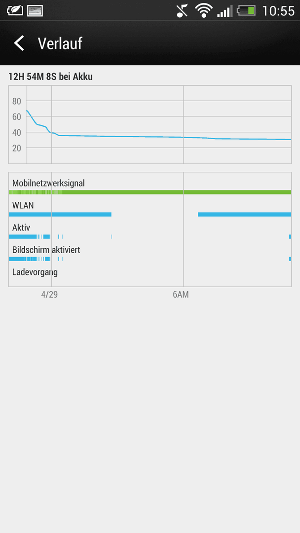

Auf Screenshot Nr. 3 habe ich vor dem Schlafen GSam zurückgesetzt. Das war Nachts um 3 Uhr. Ich weiß nicht, wo du da > 1 Std. telefonieren herausliest?
Bis auf die 3 Minuten Screen On (die heute Morgen nach dem Aufwachen waren) wurde das Handy nicht benutzt, da ich geschlafen habe.
Ich habe also die 20% im Standby verloren, und das erscheint mir doch ungewöhnlich ;)

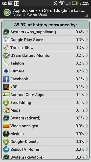

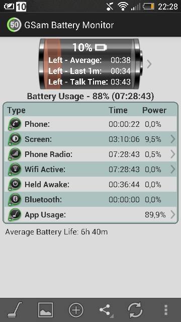

Bei dem Update teile ich deine Erfahrungen. Es ist seitdem bei mir auch schlimmer geworden. Vorher war es noch akzeptabel, aber jetzt ist die Akkulaufzeit wirklich unterirdisch.
Da ist definitiv was nicht ok. Muss, wenns nicht an den apps liegt, an irgendeiner Einstellung liegen. Mein standbyverbrauch liegt bei 0.5-1%/std. . Wenn ich nur browser/whatsapp nutze, komme ich auf ~4 Stunden Display on +14-20 Stunden standby
Hast Recht: Bei der Handybenutzung habe ich mich verguckt.
Hatte vor dem Update auch schon mal > 20% Verlust in den Nachtstunden im Flugmodus; konnte aber (Wetter-Widgets) Apps dafür verantwortlich machen, die nachts meinen Standort gesucht hatten. Danach brauchte ich in den Nachtstunden im Flugmodus ca 1%/Std.
Was die Average-Laufzeit nach dem Update (10h) anbetrifft, bin ich mir nach 2 Tagen noch nicht sicher. Vielleicht muss Gsam sich erst mal wieder neu einpendeln.
Seit heute Morgen zB. in 7 1/2 Stunden = 50 %. Das sieht schon mal etwas besser aus. Mal sehen, ob ich auf meine üblichen 20 h wieder komme.
Im Flugmodus brauche ich auch höchstens 1% pro Stunde, eher weniger sogar :) Nur wenn WLAN oder Mobile Daten angeschalten sind geht der Ärger los. Apps sind dafür (leider) nicht verantwortlich, denn die wären schnell gefunden.
Scheint so, als wären nur WLAN und msm_hsic_host Wakelocks am Akkuverlust Schuld und gegen die kann ich soweit ich weiß nichts vornehmen, oder? Schade.
Ich werde wohl auf das (Kernel-)Update warten müssen.

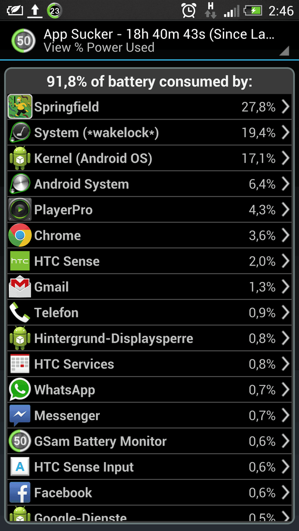

gibts schon ne lösung für das media server problem?
der verursacht bei mir den system wakelock.
sonst noch was auffälliges?

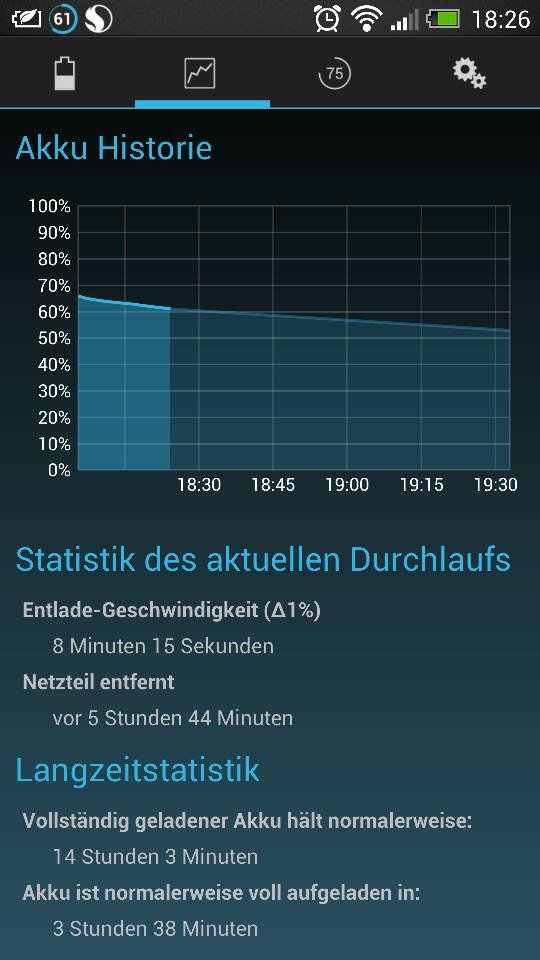

Battery Widget Reborn
Danke!

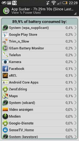

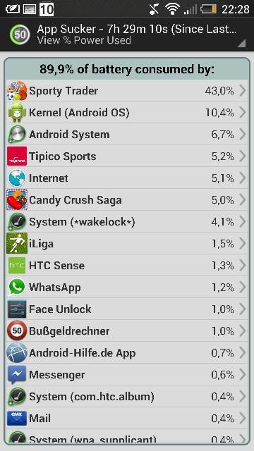

Was haltet ihr von meinem Verbrauch?
Alle apps die ich nicht brauche sind deaktiviert
Autosync aus
Helligkeit auf 3/4
Energiesparmodus ist seit 14% Akku an.
Gesendet von meinem HTC One mit der Android-Hilfe.de App

Kommt drauf an wie komplex Sportytrader ist. Zudem würde ich Autohelligkeit und den Energiesparmodus aktivieren. Das dürfte auch nochmal einiges bringen.
Hast du Sportytrader die ganzen 3 Stunden benutzt?

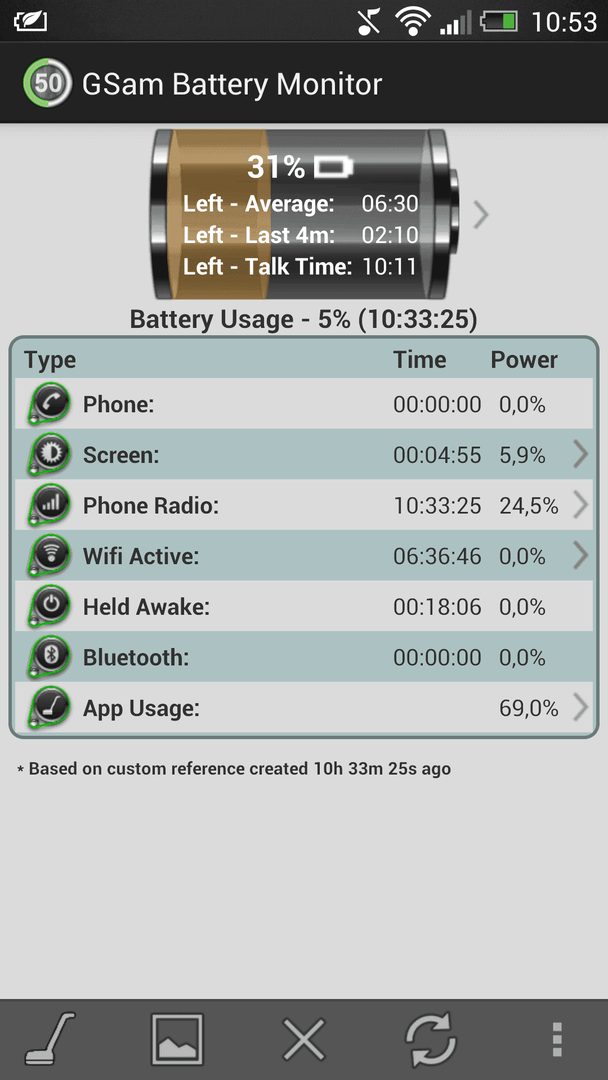

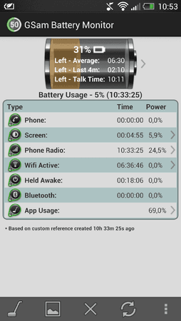

So, ich habe das Handy nochmal zurückgesetzt (zum 5. Mal :cursing:) und nun habe ich über eine lange Nacht nur 5% verbraucht mit Netz + WLAN an und anschließend noch 5 Minuten YouTube. Ich habe jetzt auch nur 18 Minuten Wakelocks anstatt > 1h.
Jetzt frage ich mich woran es vorher lag. Das Einzige, was ich jetzt nicht gemacht habe ist Facebook und Google+ und etwas Bloatware zu deaktivieren. Das werde ich jetzt auch mal lassen und weiter beobachten ;)
Also habe ich das richtig verstanden, dank Zurücksetzen hat sich bei deinem Akku positiv was geändert?
Weil mein Akku ist zZ auch total am ende, und habe mir überlegt das Gerät einfach mal zurückzusetzen.
