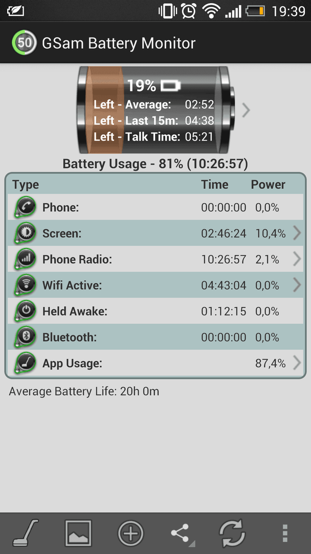

Heute genauso traurig wie die letzten Tage. Display war größtenteils auf 10%, nur Whatsapp und etwas Surfen. Bekomme morgen ein Austauschgerät und hoffe, dass dann eine Besserung eintritt. Wenn ich dann auch nicht über einen Tag komme überlege ich mir ernsthaft, dass One zurückzugeben. So genial es auch ist, wenn es leer ist bringt es mir auch nichts. ich habe zwar einen externen Akku, den will ich grade im Sommer jedoch nicht überall hin mitschleppen.
Hast Du den Energiesparmodus eingeschalten?
Was sagt denn der "App Sucker" vom GSam Battery Monitor?

Erstmal vielen Dank für die Hilfe!
Energiesparmodus ist dauerhaft an. Bei den AppSuckern stehen wie gewohnt Kernel und Android System ganz oben. Dann kommen Internet, Sense, Whatsapp, FB Messenger, etc. in kleineren Einheiten. Dort ist nichts auffälliges zu entdecken. Habe leider grade keinen Screenshot davon. Bis auf Whatsapp, FB Messenger, Gsam und BBS habe ich keine Apps installiert.

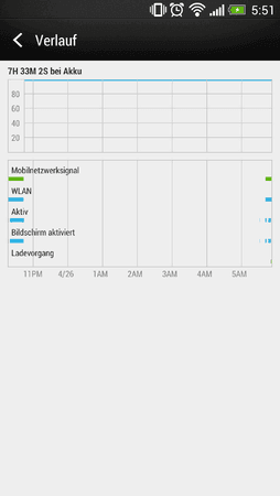

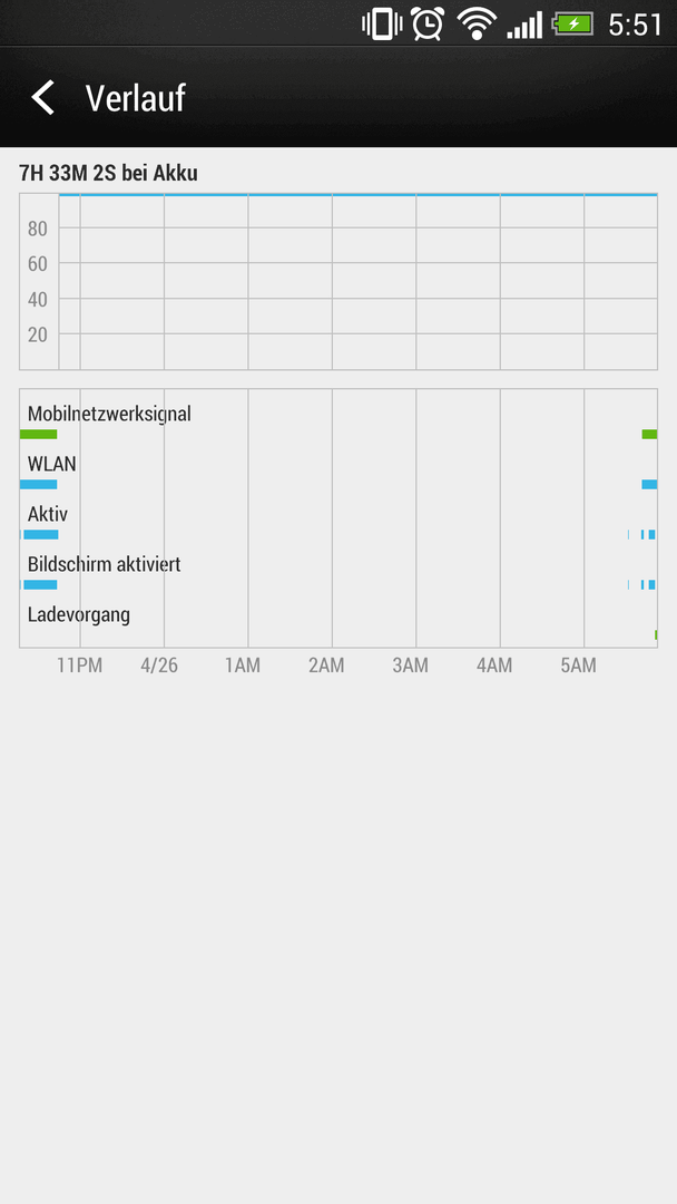

Seltsamerweise wurde hier die App Greenify für Root User noch nicht vorgestellt!?
Der Sinn und Zweck der App ist folgender: Apps, die nicht mehr aktiv benötigt werden, werden einfach gesagt "eingefroren", sodass diese nicht mehr im Hintergrund laufen und am Akku nuckeln können.
Manch einer kennt Titanium Backup, damit kann man auch Apps "freezen". Problem hierbei: um die App wieder nutzen zu können, muss man TB starten und die App wieder freigeben.
Bei Greenify ist das nicht nötig: die App taucht weiterhin ganz normal im App Drawer auf und kann normal gestartet werden. Danach kümmert sich Greenify wieder darum, diese einzufrieren.
Ich habe dank Greenify traumhafte Standbyakkuwerte, trotz vieler Apps, die gerne Strom fressen (Facebook, Maps, sogar das Simpsons Spiel).
Anbei mein Screenshot des Akkuverlaufs dieser Nacht. Flugmodus an, gerade mal 1% verloren und kein einziges Aufwachen (erkennt man an der Zeile aktiv).
