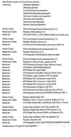

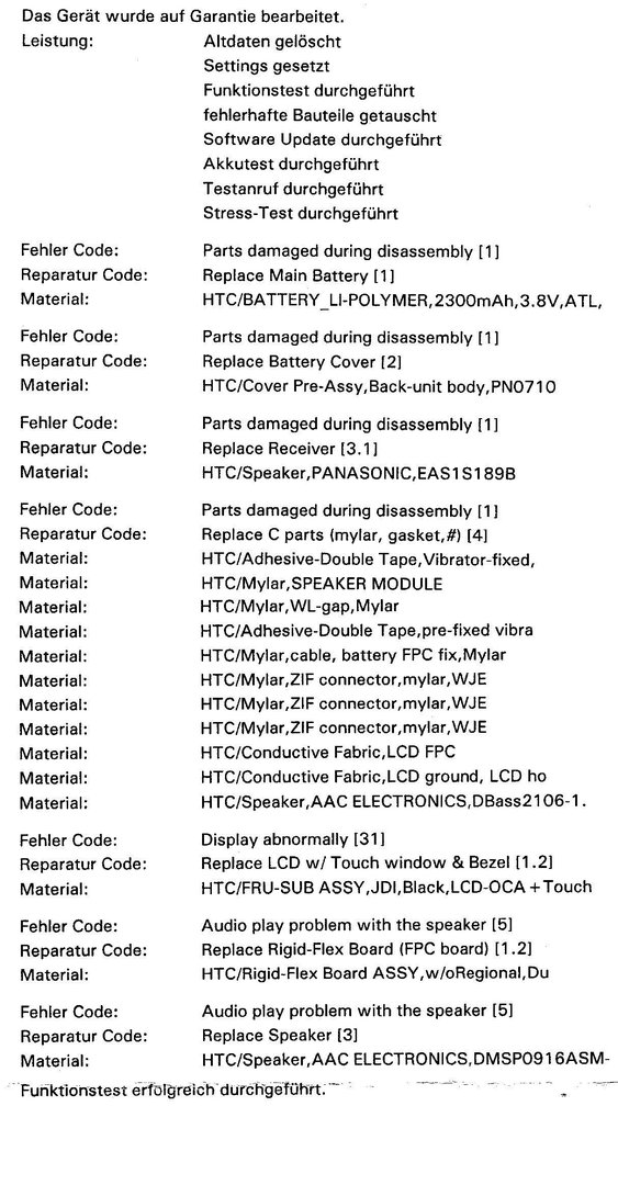

Das Gerät wurde von Arvato "repariert", funktionierte auch die ersten Wochen. Nun der gleiche Fehler. Totales rauschen vom Hauptmikro. Ich bin nicht zu verstehen. 2. Mikro funktioniert nach Test. Ich werde es noch einmal einschicken müssen.
Für alle die mehr von der Technik verstehen (als Arvato), anbei der Auszug aus dem Lieferschein zur Info und Kommentierung.
