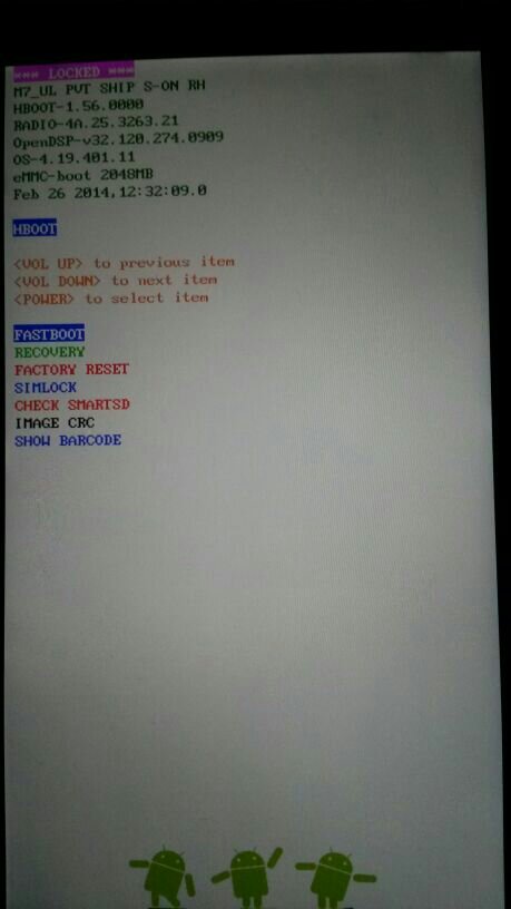

Poste mal die Angaben deines Bootloaders (vor allem OS-Version und HBoot), dann kann man sehen, wie du dein Gerät auf Originalzustand bringen kannst.
@hamza: Von deiner Romversion gibts leider kein Backup zum Download, auch keine RUU, deshalb kann dir nur S-Off weiterhelfen oder du flasht Sense 6-Custom Roms.

Ich hoffe du meinst das hier
Gesendet von meinem HTC One mit der Android-Hilfe.de App
