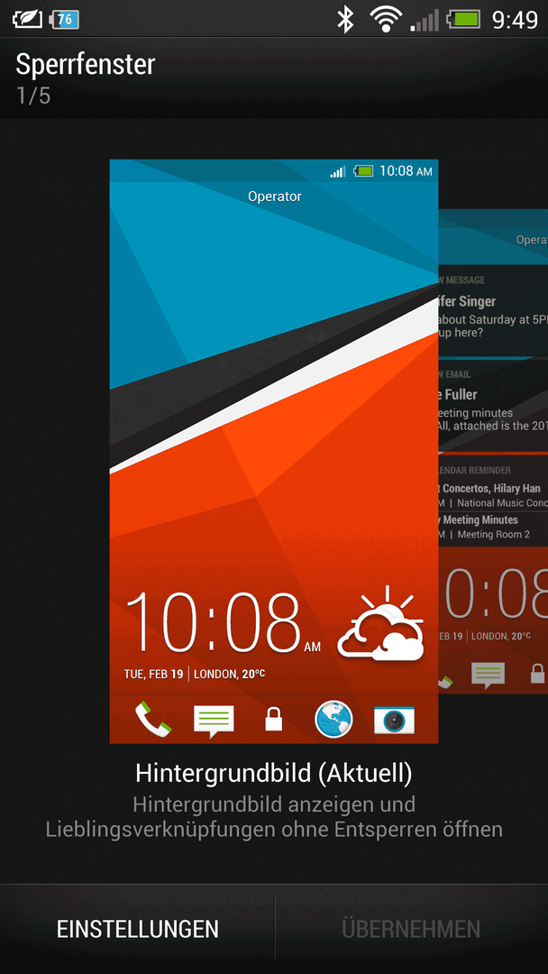

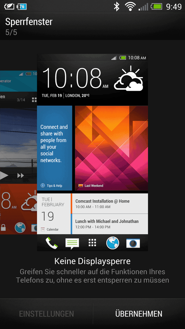

Auf dem Sperrbildschirm musst Du definitiv schieben.
Wenn es nicht so ist, dann hast Du keinen Sperrbildschirm eingerichtet, wahrscheinlich in den Einstellungen unter "Sperrfenster" ist "keine Displaysperre" (ganz rechts) eingestellt.
Hier die entsprechenden Screenshots dazu:
Beim rechten Bild hast Du keine Sperre.
