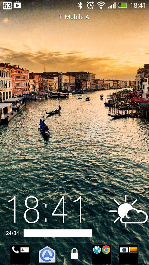

Danke für das Video. Es beschreibt aber nicht mein Problem. Schau dir bitte mal das Foto welches ich hier eingestellt habe genauer an. Ich habe das Problem im Sperrbildschirm und nicht wenn ich faktisch den schon entsperrt habe . Da kann ich es genau so machen wie im Video :winki:

Aber die gesperrte dockleiste ist doch exakt die GLEICHE wie die entsperrte.
Nein - bei mir nicht. Ich stelle jetzt dann mal 2 Bilder ein dann sieht man es.
Leuchti
Hi Leuchti,
hab mir extra die Mail App runtergeladen und mal getestet.
Bei mir ist alles Stock und ich kann die untere Dockleiste ändern so wie ich es will und es wird auch im Sperrbildschirm so angezeigt.
Das ganze habe ich wie folgt gemacht. One entsperren, Appdrawer öffenen, Appdrawer von Alphabetisch auf Benutzerdefiniert gestellt. So konnte ich das Ikon der original Mail-App unten aus der Dock in den Appdrawer ziehen und dann das Ikon von Aqua in die Dockleiste ziehen.
So wie ich das verstanden haben, willst du ja nur das Ikon von Aqua neben dem Schloss zum entriegeln haben.
Gruß Eche

Ok, hier die beiden Bilder

echelon schrieb:
Hi Leuchti,
Gruß Eche
Ja, genau das will ich nur. Bin ja bescheiden :crying:
