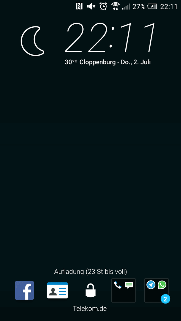

Selbe Problem hier.. auch nach einem Neustart dauert es noch 23std
