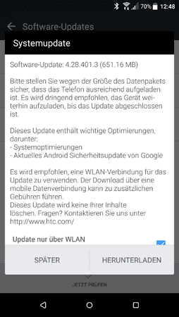

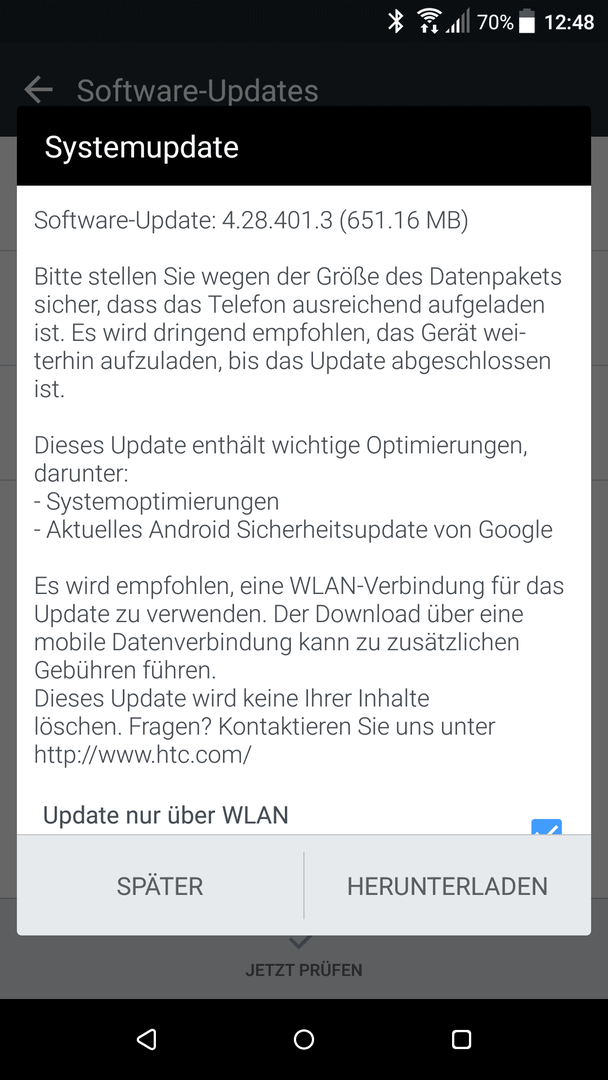

Es gibt ein neues Update auf die 4.28.401.3 für die freien Geräte:

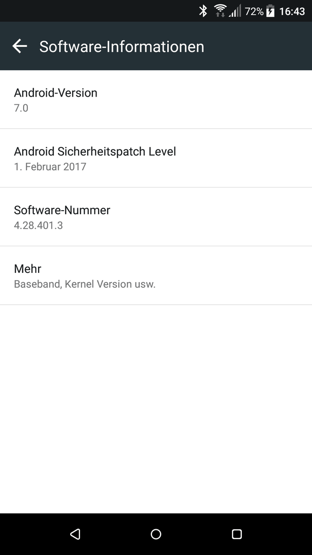

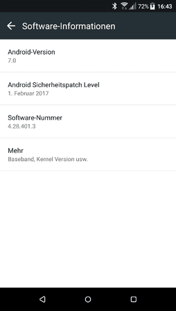

Der Patchlevel ist nun Stand 1. Februar 2017:
Also der Stand, den ich mit O2 schon hatte. Dann ist jetzt wohl Feierabend, mit den neuen Versionen.
