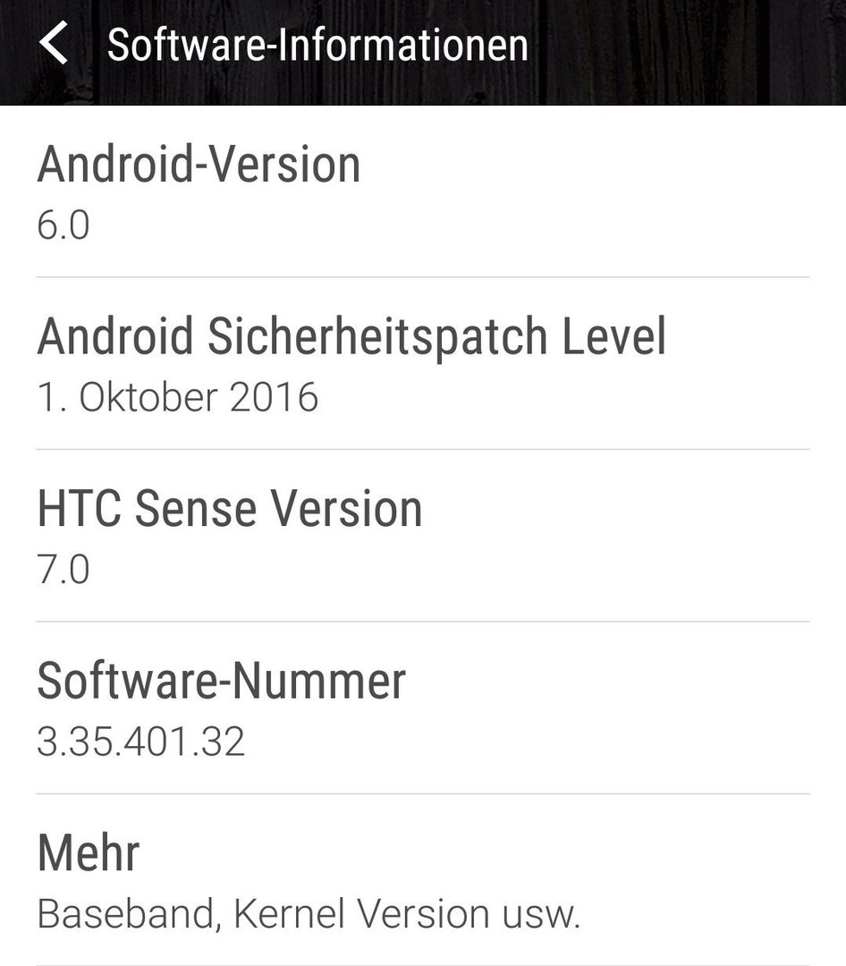

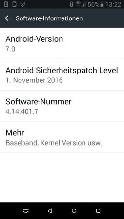

Bey
...nachdem die Nachrichten mit dem Stop der Auslieferung kam hatte ich erstmal gewartet, aber heute dann doch erfolgreich aufgespielt!

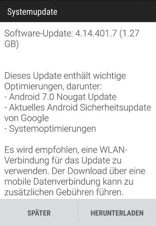

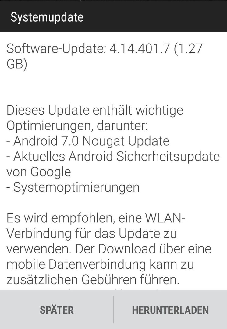

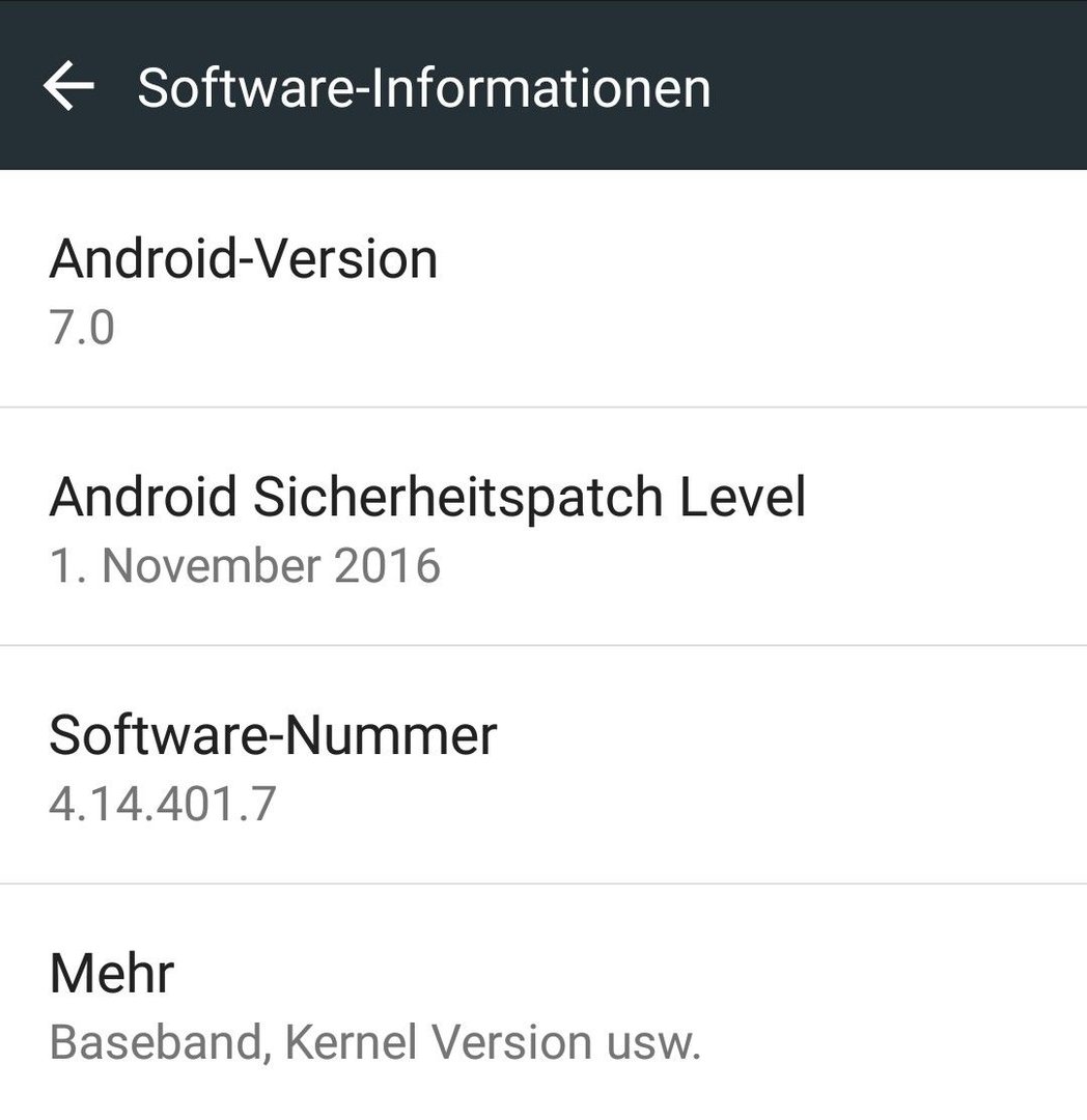

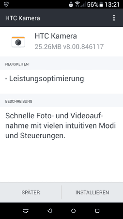

Ich habe vorhin, auf das M9 meiner Frau, das angebotene Update auf Nougat aufgespielt. Soweit keine Probleme erkennbar ... was mich wundert, Sicherheitspatch Level vom " 1. Nov. 2016 " warum nicht aktuell ??
Anschließend wurde noch ein Update für die Kamera angeboten.
