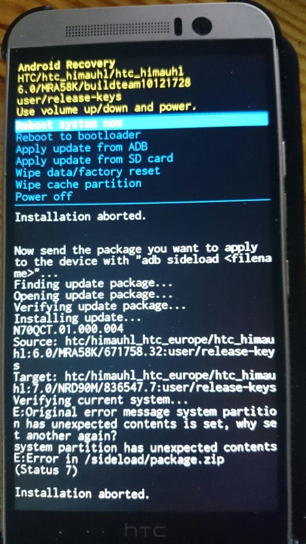

Hallo ich erhalte beim OTA Update vom PC aus per ADB Sideload angehängte Fehlermeldung. Was kann das sein?

computerblondy schrieb:
@G00fY
Sicher dass dein System nicht modifiziert ist? Root installiert oder ähnliches? Im zweifel RUU installieren und dann das Update einspielen. Wurde ja so schon vorgeschlagen. (Oder hattest du das schon gemacht?)
@G00fY
Hallo, dass System ist weder modifiziert noch Root (Bootloader geschlossen). Eine RUU-Installation mit anschließendem OTA-Update ist nicht mehr möglich, da das Update seitens HTC zurückgesetzt wurde. Zitat:
"Das Update wurde bis zur Fehlerbehebung zurückgestellt, so dass es erst wieder durchzuführen ist, wenn ein neues Update fehlerfrei herausgegeben wurde"
So werde ich wohl warten müssen, bis das korrigierte Update per OTA ausgerollt wird.
