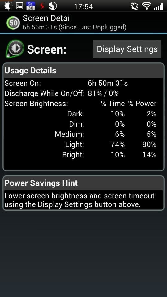

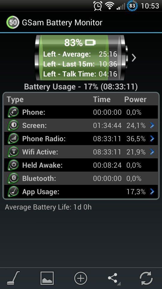

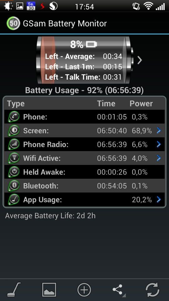

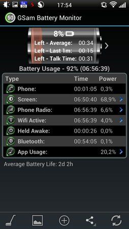

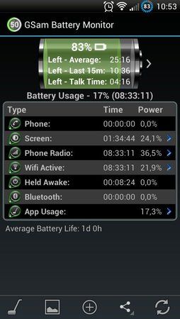

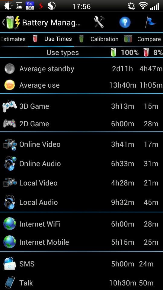

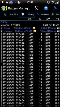

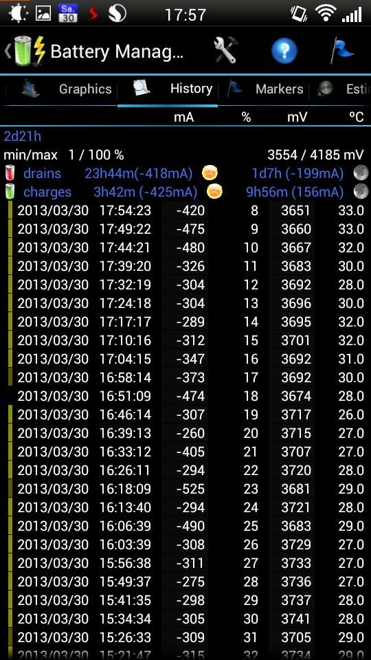

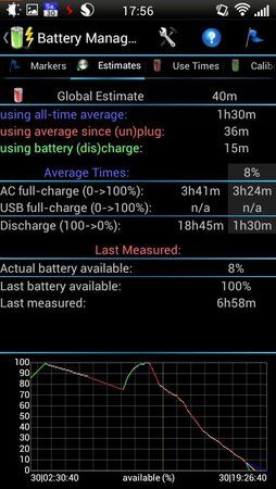

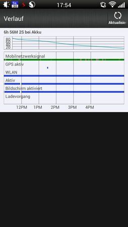

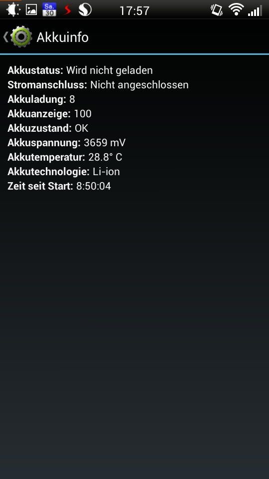

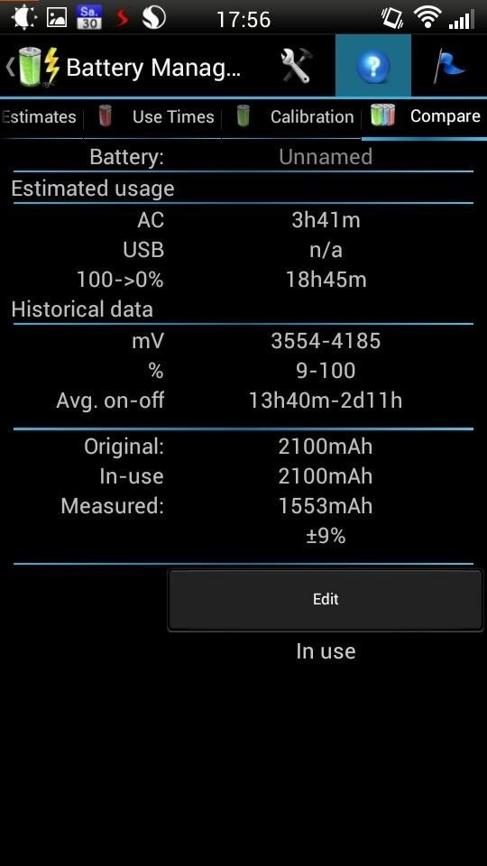

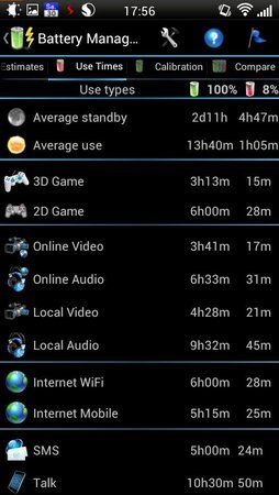

So, hier mal ein paar Screenshots von der Screen-On Zeit. Display - Off auf nie gesetzt, lief ständig. Genauso wie Wlan, teilweise Bluetooth und GPS. Helligkeit auch immer recht hoch. Gerät wurde auch relativ normal genutzt, eher mehr als sonst.
Gruß s!Le, gesendet vom HTC One S via Tapatalk 2

Wow, wow, wow!!!! :love::love::love:
Danke für Screens! Diese Display-On Zeiten sind ja ein Traum!
Ich glaube normal erreicht man nämlich nur so um die 4 Stunden, zumindest ist dies bei mir der Fall und mit dem neuen Akku erreicht ihr ja quasi 7 Stunden, wie geil!:thumbsup:
Ich denke das hat mich nun schlussendlich umgestimmt, der Tausch komme was wolle. :tongue:
:D Aber noch ein Tipp. Passt beim Umbau auf das breite Flex-Kabel unter dem Akku auf. Habe es letztens als ich den Akku erneut ausgebaut habe, beschädigt. Jetzt hab ich keinen Sound und Mikrofon.. :/ Muss das Kabel samt Modul tauschen.
Ach ja, das Gerät läuft außerdem mit dem elemental Kernel. (Stock Frequenz und Spannung) Da lässt sich bestimmt noch was raus kitzeln. :)

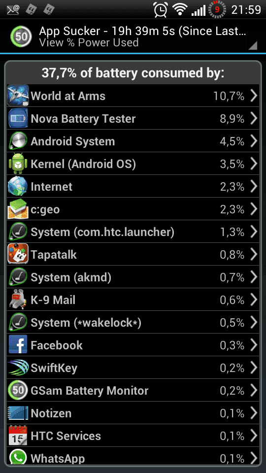

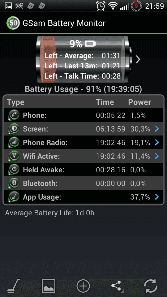

Sollte also passen. Aktuell hab ich 3 Stunden Screen on Zeit und noch 61% Akku. :thumbup:
gesendet von meinem One S
Jop, das passt und läuft. ^^
wow .. das nenn ich mal ne Zeit.
Hätte ich net noch 45 Minuten gezockt wäre ich knapp an die 7 Stunden gekommen ^^
:thumbup::thumbsup:
