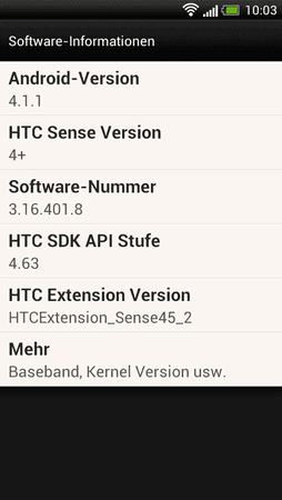

BINGO...
Entschuldigung der Großschreibung, muss aber meiner Freude Ausdruck verleihen!
Nach langen zögern und respektive der vielen negativen Aussagen bei XDA betreffs des OTS's per SuperCID, war ich schon sehr zögerlich.
Meine Voraussetzungen:
  • C1 / S4
  • Stock 4.04.
  • ohne Branding
  • CID: HTC__102
Trotz alledem, kein Software-Update :cursing: obwohl dieses schon min. 3 Wochen draußen ist.
Also SuperCid drauf (jetzt will ich's wissen) und OTA angestossen (habe schon mal 30,00 € zur Seite gelegt und den Link bei Ebay gespeichert).
Der OTA-Downlaod dauerte eine gefühlte Ewigkeit, anschließende Installation mit mehreren Neustarts (jedesmal habe ich gedacht, das war's) allerdings erfolgreich (siehe Screenshort)

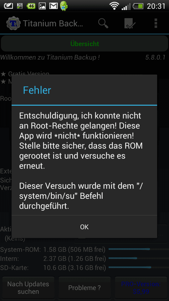

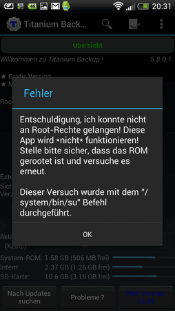

So Superuser hat funktioniert.
Wie bekomme ich jetzt Supersu deinstalliert ?
Jetzt kommt bei TB das hier:
du musst Superuser komplett als ZIP-Datei flaschen, ich habs mit TWRP gemacht, danach war nix mehr von SuperSU auf dem System zu sehn.
Hab ich auch per TWRP geflasht und Supersu ist noch da....
Hatte Supersu vorher per TWRP geflasht.
