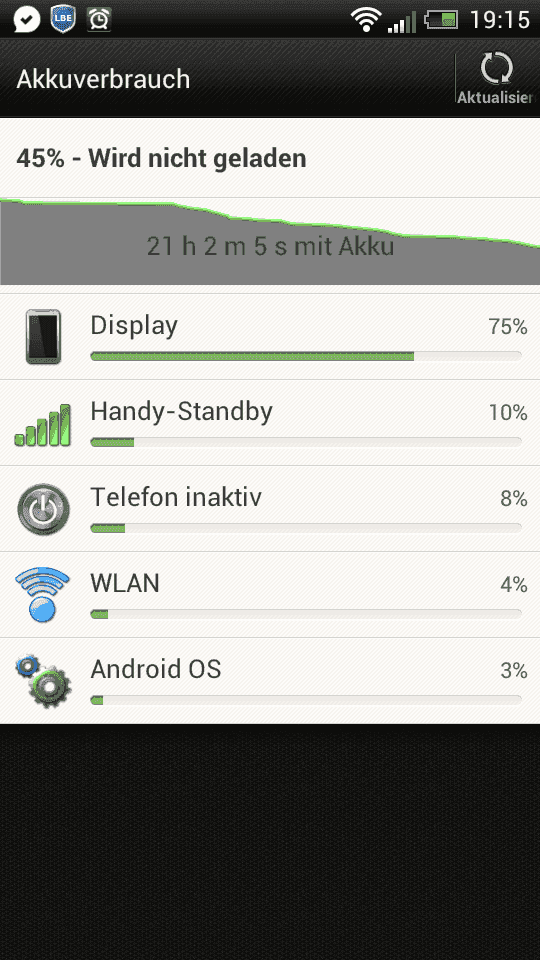

ah Mist, es geht wieder los bei mir :crying:, das mit dem GSM netz kann ich bestätigen.
Je nach Wetterlage ist der Empfang hier manchmal besser, dann hab ich zuhause 3G, daher ist es mir nicht so aufgefallen.
Aber sowas lässt mir keine Ruhe, daher hab ich nach einer Lösung gesucht und hab einfach mal ein anderes Radio geflasht (radio-0.16.31501S.16_2_10.22.31501S.10L), zu finden hier
dadurch hat sich bei mir der Empfang signifikant verbessert und jetzt hab ich zuhause sogar 4G !!!.
ich kann jetzt meine Mobilnetz Einstellungen auf nur WCDMA belassen und muß nicht mehr in den GSM Modus und habe so Ruhe vor dem Gezappel.
Allerdings schlägt sich das auf die Akkuleistung nieder aber bei normalem Gebrauch hät das dicke über den Tag.
Ich will jetzt nicht behaupten das das eine allgemeingültige Lösung ist, aber zumindest ein Workaround für Vodafone Handys, vielleicht bekommt man das ja doch irgendwie mit einem Softwareupdate in den Griff...:bored:
edit: auch wenn die Radio updates für CM9 bestimmt sind, ich benutze Energy Rom zur Zeit und es funktioniert prima.
edit 2: mein editiertes Hintergrundbild ist plötzlich wieder da.. *kopfkratz, und das nach zwischendurch mehrmaligem factory reset und RUU installieren.. langsam dämmert mir was..
Frage: gibt es eine Möglichkeit, den internen Speicher zu formatieren und so mal Tabula rasa zu machen?

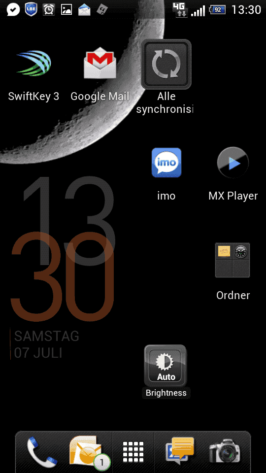

Das One S hat doch gar kein LTE?!
Ich finde es aber trotzdem interessant, dass sich sein Netzempfang wirklich wesentlich verbessert haben soll. Ich bin mit der Empfangsstärke von meinem HTC One S auch nicht gerade super zufrieden. Da war mein Atrix sogar besser. Am schlimmsten finde ich, dass der Empfang immer so schwankt. Von einer Sekunde auf die andere statt 3 Balken nur noch 1 oder 0 Balken! Komischerweise aber auch nur im GSM-Netz. Im 3G-Netz sind dieses Schwankungen nicht so. Würde es stabil bei 2-3 Balken bleiben, wäre ich schon hoch zufrieden. Mehr erwarte ich gar nicht! :thumbup:
was ist ein LTE ? keine Ahnung.
Lol das erste s mit LTE? :eek::eek::eek::eek:
Ist der Nachfolger von UMTS bzw HSDPA. Und kommt erst mit dem One xl.
Gesendet von meinem HTC One S mit der Android-Hilfe.de App
Reaktionen: Beatnix
Achso, vermutlich hast du nur ein CR das 4G statt H/H+ anzeigt... Hatte mich schon gewundert ;)
Reaktionen: Beatnix
:laugh:keine Ahnung von was ihr da redet, ich ich schreib nur meine Erfahrungen auf die ich gemacht habe..
Android ist nicht meine Welt, ich versuche hier nur klar zu kommen und da es ja noch kein HTC Update gibt mach ich das beste draus und behelfe mir mit dem lesen der Posts die in allen einschlägigen Foren geschrieben werden , lerne draus und ziehe meine eigenen Schlüsse. :tongue:
Edit: dazugelernt, CR = Custom ROM:laugh:
