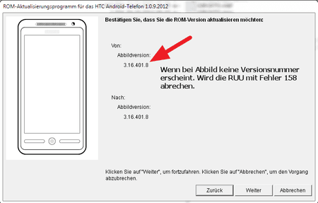

Jetzt die heruntergeladene RUU ausführen (ggf. als Admin und Virenscanner deaktivieren), alles schön bestätigen und warten ... falls die RUU auf einen Fehler läuft, kann es sein, dass die "stock recovery" vorher noch geflasht werden muss (hatte ich vorm hboot downgrade schon gemacht).

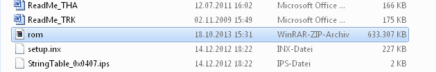

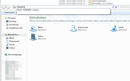

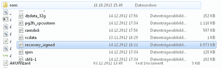

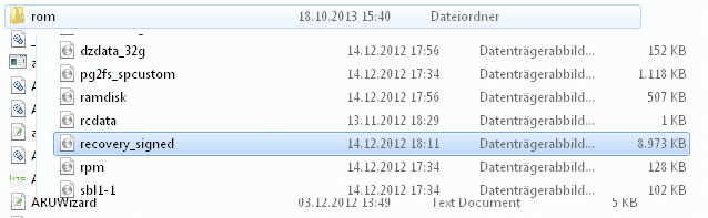

Die entsprechende Datei bekommt ich aus der RUU. Wenn ihr sie ausführt wird im TEMP Verzeichnis ein Order mit vielen Ziffern erstellt, siehe Screenshots. In diesem Ordner muss soweit navigiert werden, bis ihr die "rom.zip" sieht, die könnt ihr gleich hier entpacken und euch die "recovery_signed.img" herauskopieren.
fastboot flash recovery recovery_signed.img -> enter
