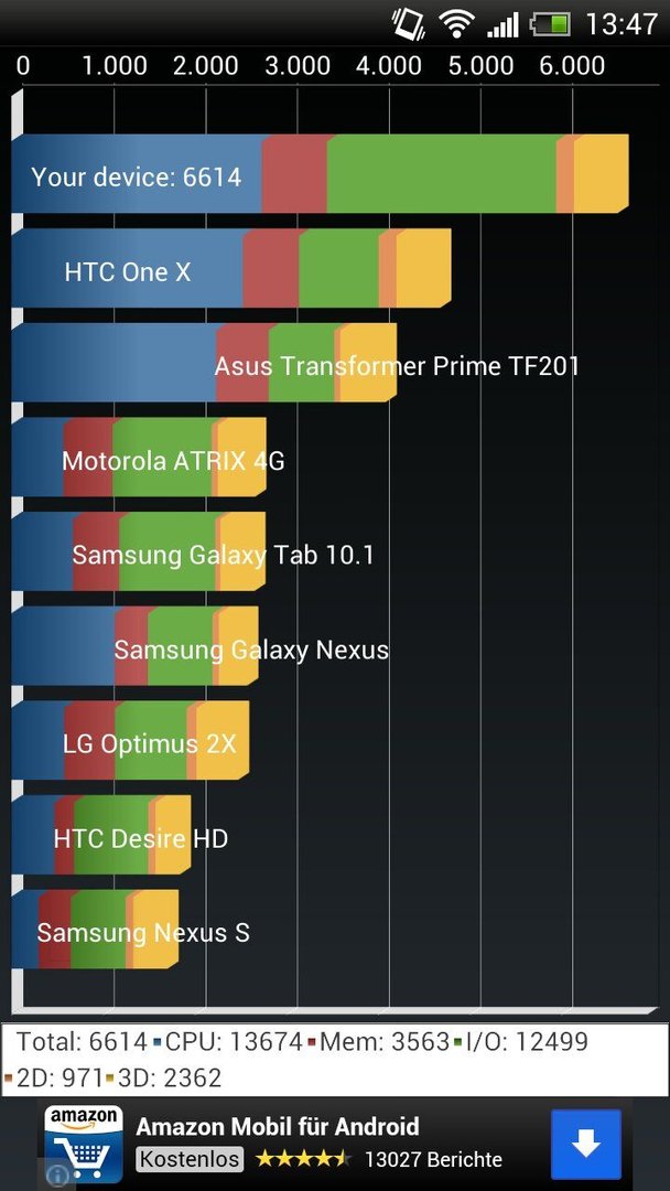

Hier mal ein Benchmark.
Gesendet von meinem HTC One X mit Tapatalk 2
Hatte sogar 6700 :D ! Jelly Bean rennt ! Und enndlich sind die komischen Kästchen wenn man bei Whatsapp Smileys oben in der zeile sieht durch kleine androids ersetzt worde ! :D schonmal ein anfang :)
